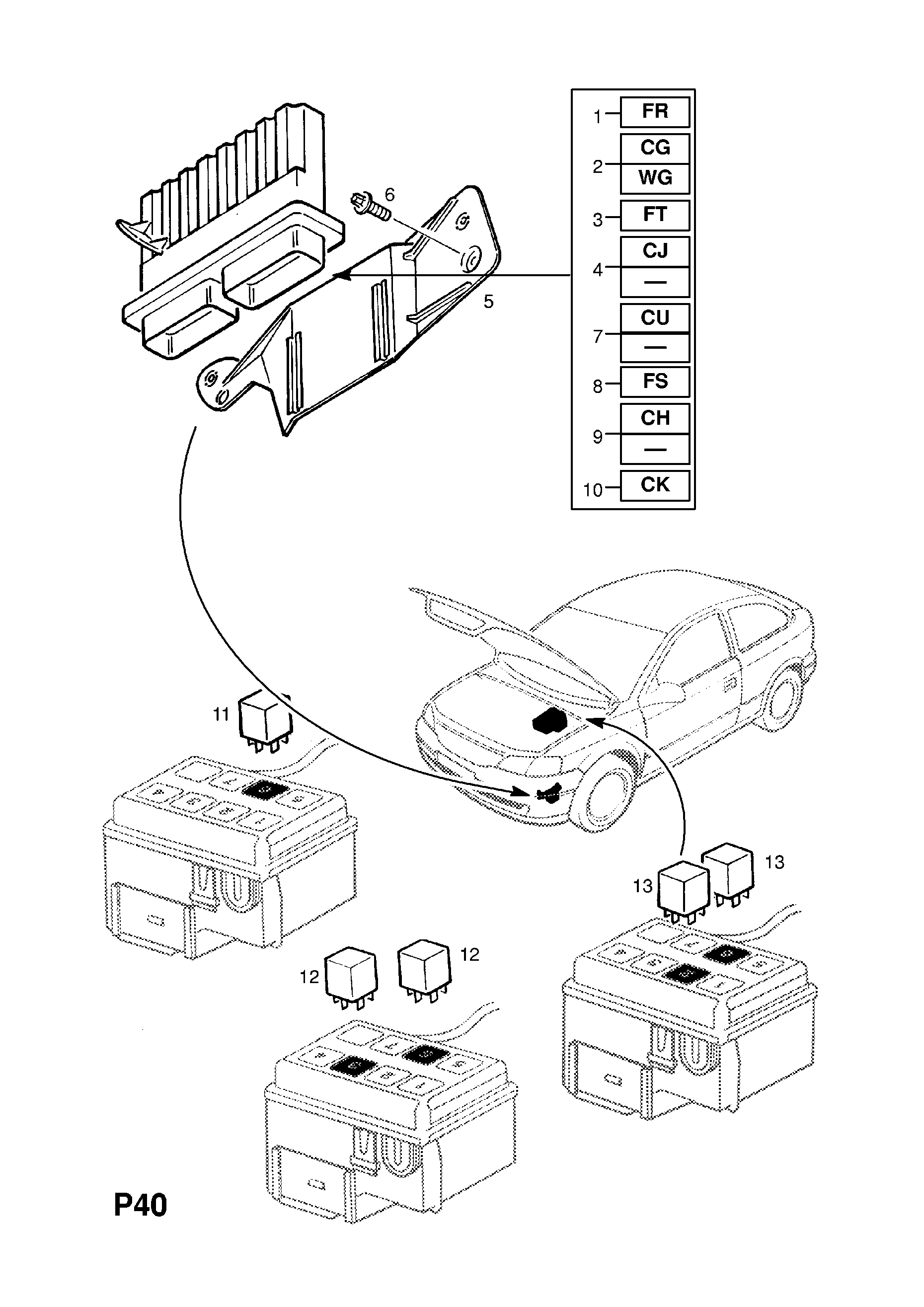

MaciekM
Można również prosić o oznaczenie modułu wentylatorów dla tego vin'u?
- Posty: 2501
UKŁAD STEROWANIA CHŁODZENIA PŁYNU CHŁODZĄCEGO [SILNIKI X12XE[LW4],Z12XE[LW4],X14XE[L95],Z14XE[L95],X16SZR[L73],C16SEL[L91], X16XEL[L91],Z16SE[L55],Z16XE[L91],X18XE1[2H9],Z18XE[2H9], X20XER[L34],X20XEV[L34]] OPEL ASTRA-G + ZAFIRA-A
UKŁAD STEROWANIA CHŁODZENIA PŁYNU CHŁODZĄCEGO <small><i>[SILNIKI X12XE[LW4],Z12XE[LW4],X14XE[L95],Z14XE[L95],X16SZR[L73],C16SEL[L91], X16XEL[L91],Z16SE[L55],Z16XE[L91],X18XE1[2H9],Z18XE[2H9], X20XER[L34],X20XEV[L34]]</i></small>
PNC Kod części Numer części GM Tytuł Ilość Informacja
1 62 37 762 9131733 JEDNOSTKA STEROWANIA,CHŁODZENIE WODY,KOLOR CZARNY (IDENT FR) (JNS - STOSOWAĆ 24410131 62 37 093) 1
⤷ 62 37 093 24410131 JEDNOSTKA STEROWANIA,CHŁODZENIE WODY,KOLOR CZARNY (IDENT CG) (BEZ USUWANIA CZĘŚCI ZESPOŁU KLIMATYZACJI) (JNS - STOSOWAĆ 24462343 62 35 082) 1
5 12 36 883 90588767 WSPORNIK,UKŁAD STEROWANIA CHŁODZENIA PŁYNU CHŁODZĄCEGO

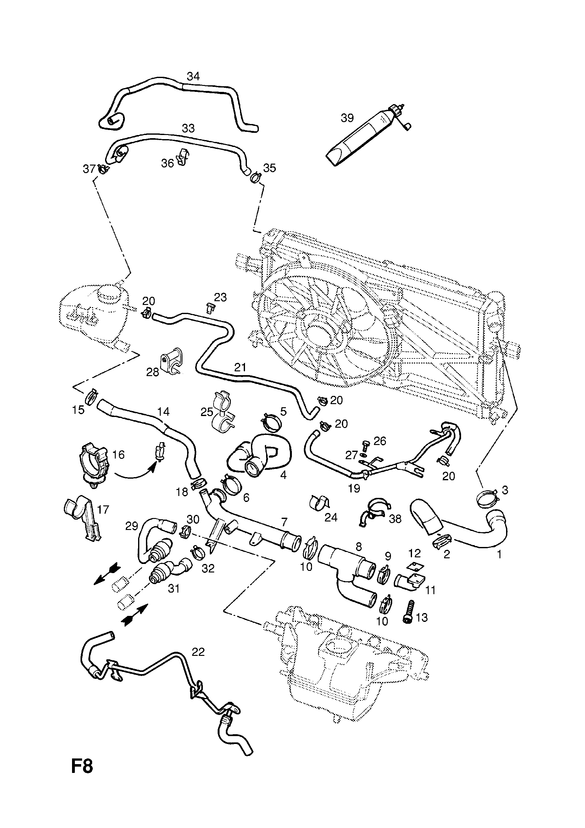

rafaellowarszaw
- Posty: 235
- Oznaczenie silnika: Z18XE
- Wiek: 39
VIN: W0L0TGF7542049582
Poprosiłbym o kod doprzewodu łączącego termostat z przepustnicą
- Posty: 2501
Popraw swoje dane (model Zafira A ,oznaczenie silnika w twym przypadku to Z18XE
tu termostat:
13 38 098 //90536262 TERMOSTAT I KOŁNIERZ,ZESP.,92C,Z USZCZELNIENIEM (JUŻ NIE DOSTARCZANE - UŻYĆ 93176433 //63 38 017 I DOSTARCZAĆ 93174557 //62 86 420)
Węże:
1 13 37 475 90572800 WĄŻ,WLOT CHŁODNICY (UŻYWANY(-A,-E) Z KLIMATYZACJĄ) (JNS - STOSOWAĆ 24413977 13 37 563)
⤷ 13 37 563 24413977 WĄŻ,WLOT CHŁODNICY (UŻYWANY(-A,-E) Z KLIMATYZACJĄ)
1 13 37 470 90531665 - -
1 Hose, radiator inlet (except air conditioning) (nls. - use 13119306 13 37 665) 1 13 37 564 24413978 - -
1 Hose, radiator inlet (except air conditioning) 1 13 37 665 13119306 - -
1 Hose, radiator inlet (used with air conditioning) 1 13 37 563 24413977 - -
5 20 94 932 90572597 ZACISK,44.0 MM ŚR.WEW.,WĄŻ CHŁODNICY DO CHŁODNICY,DOLNY(-A,-E)
4 13 37 471 90531666 WĄŻ,WYLOT CHŁODNICY (BEZ ROSJI)
9 20 94 934 90572598 ZACISK,49.0 MM ŚR.WEW.,WĄŻ POMPY WODNEJ DO RURKI ŁĄCZĄCEJ
7 13 36 168 90531675 RURKA ŁĄCZĄCA,CHŁODNICA DO SILNIKA (BEZ ROSJI)
8 13 37 487 90531664 WĄŻ,PRZEPŁYW POWROTNY,RURKA ŁĄCZĄCA DO POMPY WODNEJ (JNS - STOSOWAĆ 90536633 13 37 536)
⤷ 13 37 536 90536633 WĄŻ,PRZEPŁYW POWROTNY,RURKA ŁĄCZĄCA DO POMPY WODNEJ (BEZ ROSJI)
10 20 94 936 90572596 ZACISK,WĄŻ,40 MM ŚR.WEW.,RURKA ŁĄCZĄCA DO OBUDOWY BOCZNIKA
11 13 38 328 90536286 ZŁĄCZE,BOCZNIKUJĄCE 1
12 13 38 231 90536428 USZCZELNIENIE,ZŁĄCZE BOCZNIKA DO GŁOWICY CYLINDRÓW (JNS - STOSOWAĆ 90536286 13 38 328)
⤷ 13 38 328 90536286 ZŁĄCZE,BOCZNIKUJĄCE 1
13 20 05 204 11094931 ŚRUBA,Z ŁBEM PEŁNYM,M8 X 25,ZŁĄCZE BOCZNIKUJĄCE DO GŁOWICY CYLINDRÓW 2
14 13 37 491 90530711 WĄŻ,PRZEPŁYW POWROTNY,ZBIORNIK WODY DO RURKI ŁĄCZĄCEJ (DLA ABS) 1
14 13 37 554 9202527 WĄŻ,PRZEPŁYW POWROTNY,ZBIORNIK WODY DO RURKI ŁĄCZĄCEJ (DLA ABS) 1
32 20 94 930 90572594 ZACISK,WĄŻ,27 MM ŚR.WEW.,WĄŻ WYLOTOWY NAGRZEWNICY DO RURKI ŁĄCZĄCEJ 1
16 18 18 715 90571650 UCHWYT,WĄŻ POWROTNY ZBIORNIKA WODY DO PODSTAWKI AKUMULATORA 1
37 20 94 918 90530642 ZACISK,WĄŻ,14 MM ŚR.WEW.,WĄŻ CHŁODNICY DO ZBIORNIKA WODY 1
21 13 36 210 9158676 WĄŻ,ODPOWIETRZANIE I PRZELEW,OBUDOWA TERMOSTATU DO ZBIORNIKA WODY (OPRÓCZ RAYONG)
22 6 56 063 9158679 WĄŻ,ODPOWIETRZANIE I PRZELEW NADMIAROWY,OBUDOWA TERMOSTATU DO KORPUSU ZAWORU PRZEPUSTNICY
23 18 18 713 90530750 UCHWYT,WĄŻ ODPOWIETRZANIA DO UCHWYTU WIĄZKI PRZEWODÓW SILNIKA
24 6 07 848 90572927 ZACISK,SPRĘŻYNOWY,WĄŻ ODPOWIETRZANIA DO SKRZYNKI PRZEKAŹNIKÓW 1
25 6 79 240 90374833 ZACISK,WĄŻ ODPOWIETRZANIA DO PRZEWODU PODCIŚNIENIA 1
26 20 05 114 11093971 ŚRUBA,TYPU TORX,M6 X 12,WĄŻ ODPOWIETRZANIA DO KOLEKTORA DOLOTOWEGO I POKRYWY GŁOWICY CYLINDRÓW 2
27 20 80 312 11063422 PODKŁADKA,10.5 X 25 X 4,WĄŻ ODPOWIETRZANIA DO KOLEKTORA DOLOTOWEGO I POKRYWY GŁOWICY CYLINDRÓW 2
29 68 18 484 9129560 WĄŻ,ZASILANIE,KOLEKTOR DOLOTOWY DO WLOTU NAGRZEWNICY 1
31 68 18 475 9129551 WĄŻ,POWROTNY,WYLOT NAGRZEWNICY DO SILNIKA 1
34 13 37 092 90581631 WĄŻ,CHŁODNICA DO ZBIORNIKA WODY 1
35 20 94 931 90572589 ZACISK,19 MM ŚR.WEW.,WĄŻ ZBIORNIKA WODY DO CHŁODNICY 1
36 13 04 675 90572824 UCHWYT,WĄŻ ZBIORNIKA WODY DO PŁYTY PRZEDNIEJ,GÓRNY(-A,-E) 1
38 68 50 777 9130730 UCHWYT,WĄŻ WYLOTOWY CHŁODNICY DO UCHWYTU WIĄZKI PRZEWODÓW 1
39 15 10 180 90540018 CZYNNIK UTRWALAJĄCY,100G (NLS. - BRAK ZAMIENNIKA)
tu termostat:
