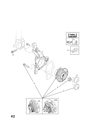

Witam kolegów ponownie. .
Mechanik stwierdził że słychać mi jakieś łożysko w kole ale wczesny stan i nie może określić które to .
Po zgooglowaniu to chyba chodzi o piaste koła . Poprosił bym jakiegoś pomocnego kolegę o numer żebym złego nie zakupił skoro są 3 rodzaje do naszych Zafierk.
Z piasta koła warto przy jednej robocie jeszcze coś zmienić ?

Piasta koła:
1X 16 03 282 93182913 PIASTA,PRZEDNIA,Z CZUJNIKIEM ABS,ZESTAW (JNS - STOSOWAĆ 93186389 16 03 296) (NR PRODUKCYJNY 13110965) 2
3 3 26 938 13217120 -NAKRĘTKA,M24,WAŁ NAPĘDOWY DO PIASTY KOŁA 2
4 20 00 045 11095993 -ŚRUBA,ZWROTNICA DO PIASTY KOŁA PRZEDNIEGO (JNS - STOSOWAĆ 13310018 3 26 005) 6
5 8 24 703 90289431 SPINACZ,JEDNO-KIERUNKOWY,CZUJNIK OBROTÓW OSI 2
6 19 48 524 90001825 SMAR,WYSOKIE CIŚNIENIE,NAKRĘTKA,WAŁ NAPĘDOWY DO PIASTY KOŁA AR
11 3 26 008 13368637 KOREK ZAŚLEPKA,TARCZA,PIASTA PRZEDNIA (BEZ ROSJI) 2
https://www.autodoc.pl/czesci-zapasowe/ ... 0-1-9-cdti
Tu można wymieniać co sobie zażyczysz :gumy wahacza(przednie, tylnie) itp.
Co do łożyska można samo wewnętrzne łożysko (50-80zł) wymienić tylko musiał by mechanik wpierw zdemontować i sczytać numery bo katalog podaje piastę ,a ile się przy tym u płacze i że trzeba do tego prasę itp.
Ogólnie ta diagnoza coś licha zmień tego mechanika czym prędzej

Dziękuję ci bardzo dobry człowieku. A tak dodatkowo miał tylko mechanik przejechać się i sprawdzić czy wszystko dobrze .
Mnie wtedy interesowało czy te auto tak czuć na dziurach albo tak po prostu ma
A zaciski z tyłu oba robił bo zdechły na amen
Z zawieszeniem Narazie wszystko w porządku tylko właśnie słyszał że gdzieś coś zaczyna buczeć.

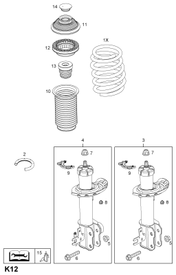

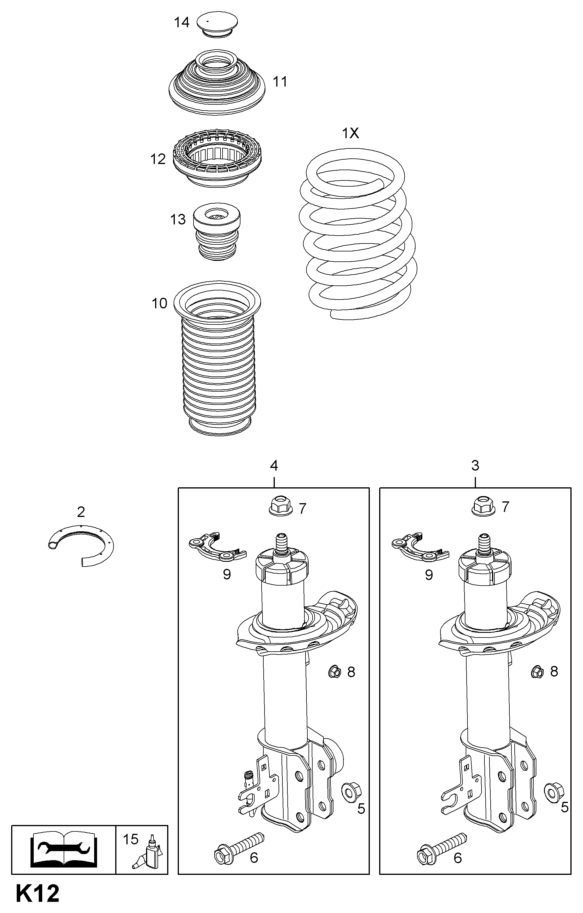

w0l0ahm758g205000 jakie amortyzatory i sprężyny przód ? Z góry dziękuję za odpowiedź
- Posty: 2501
Z tym VIN-em to kalambury ?!
OPEL Model: ZAFIRA-B
Kod silnika: Z18XER
Skrzynia biegów: (M25) RĘCZNA SKRZYNIA BIEGÓW,5 BIEGOWA,TYPU F17
3--AMORTYZATOR I ROZPÓRKA, ZESP., PRZEDNI, PRAWY
(-A, -E) (IDENT BU) (OPRÓCZ IDS+) (WYJĄWSZY PAKIET NA ZŁE DROGI) (JNS - STOSOWAĆ 93195976 3 44 684) (NR PRODUKCYJNY 13199453)
Kod OEM: 344429
3--AMORTYZATOR I ROZPÓRKA, ZESP., PRZEDNI, LEWY
(-A, -E) (IDENT AU) (OPRÓCZ IDS+) (WYJĄWSZY PAKIET NA ZŁE DROGI) (JNS - STOSOWAĆ 93195975 3 44 683) (NR PRODUKCYJNY 13199452)
Kod OEM: 344399
5 NAKRĘTKA, SZEŚCIOKĄTNA, M12, ZWROTNICA DO ROZPÓRKI AMORTYZATORA Kod OEM: 2066000
6 ŚRUBA, Z ŁBEM SZEŚCIOKĄTNYM, M12 X 65, PRZEGUB MECHANIZMU KIEROWNICZEGO DO ROZPÓRKI AMORTYZATORA
Kod OEM: 344902
7 NAKRĘTKA, M14, MOCOWANIE AMORTYZATORA Kod OEM: 344987
8 NAKRĘTKA SZEŚCIOKĄTNA, M12 X 1.5 Kod OEM: 2066000
9 ELEMENT MOCUJĄCY, PIERŚCIEŃ, AMORTYZATOR DO WNĘKI KOŁA Kod OEM: 344565
10 KOSZULKA OCHRONNA, AMORTYZATOR (JNS - STOSOWAĆ 55700767 3 44 435) Kod OEM: 344446
11 WSPORNIK, AMORTYZATOR Kod OEM: 344544
12 ŁOŻYSKO, AMORTYZATOR Kod OEM: 344665
13 ODBÓJ, PRZELOTOWY, AMORTYZATOR, 40 MM DŁUG. Kod OEM: 344956

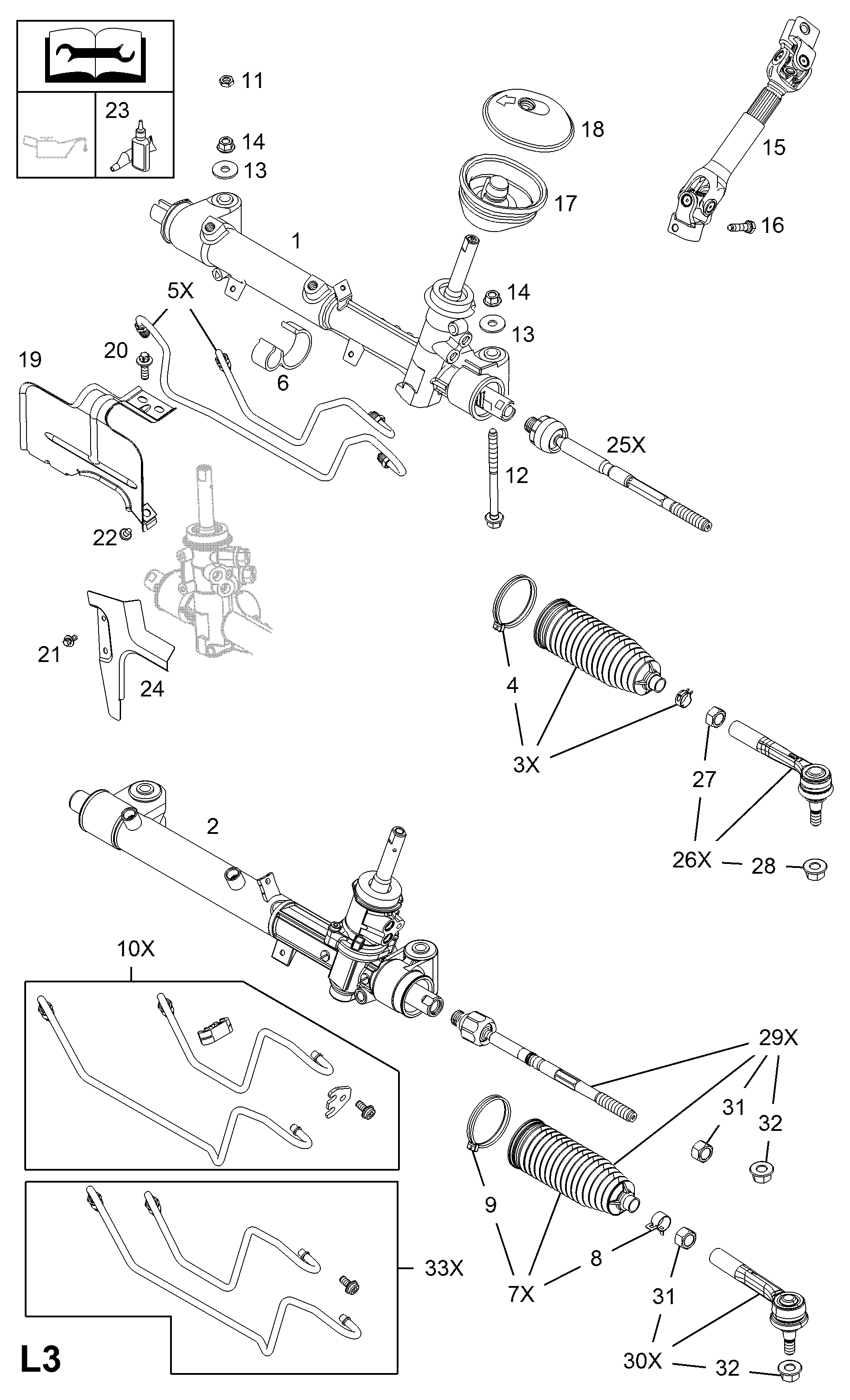

2
PRZEKŁADNIA ZĘBATA, ZESP., KIEROWNICZA, BEZ CIĘGIEŁ, KIEROWNICA PO LEWEJ (JNS - STOSOWAĆ 93189018 59 00 265)
Kod OEM: 5900252
2
PRZEKŁADNIA ZĘBATA, ZESP., KIEROWNICZA, BEZ CIĘGIEŁ, KIEROWNICA PO LEWEJ (CZĘŚĆ ZAMIENNA 93190770 59 00 286 OPEL)
Kod OEM: 5900265
Kod OEM: 5900252
2
Kod OEM: 5900265
