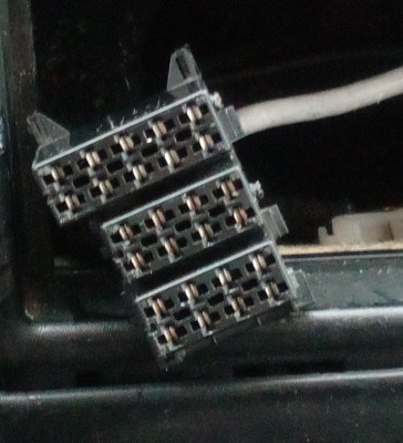

No i jednak kabel nie pasuje. Tzn do mojego radia jak ulał ale nie pasuje do wtyki w aucie...
Poniżej zdjęcie jaki mam wtyk i prośba o podpowiedź co to za twór :)
#9 Post autor: Sebu$ »
to normalne gniazdo antenowe. Wyślij fotkę jakie masz wejście w radiu.
Bo możliwe że taki adapter wystarczy

Części ja mam taki dylemat .
Mam Zafira A z 2000 a złącze radiowe jak na zdjęciu i jaki adapter wybrać ? Chcę zwykłe radyjko podpiąć a wszędzie piszą że takie to w autach od 2004 dopiero były zgłupiałem.
#12 Post autor: Sebu$ »
Dwie dolne kostki to standardowe gniazdo ISO.
To większe gniazdo odpowiada za sterowanie np z kierownicy.
Każde radio podłączysz bo to standard. Jedno gniazdo odpowiada za głośniki drugie za zasilanie i funkcje pomocnicze typu wysówana antena, wzmacniacz bum bummm .....
#13 Post autor: Sebu$ »
Aaaaaaa......
Wtyczek do gniaz ISO nie da się źle podłączyć. Mają blokady.
Zasilanie to jedno, a głośniki to drugie.
Jak coś to pisz. Pomogę

#14 Post autor: Dawid1989 »
No próbowałem podpiąć tak jak pisałeś i nie działa a radio na bank sprawne bo w drugim aucie sprawdzałem i działało . Sprawdziłem bezpieczniki i też ok więc pomyślałem że to może przejście nie to
#15 Post autor: Sebu$ »
Gniazda ISO są standardowe.
Coś.jest zwalone w aucie skoro radio działa w innym
