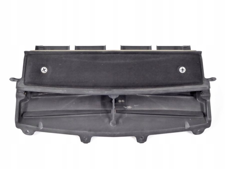

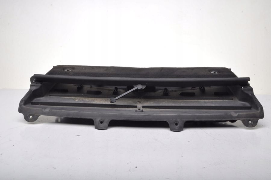

13301669 kierownica powietrza dolne podszybie
Posty: 2489
#17 Post autor: Pszczyna »

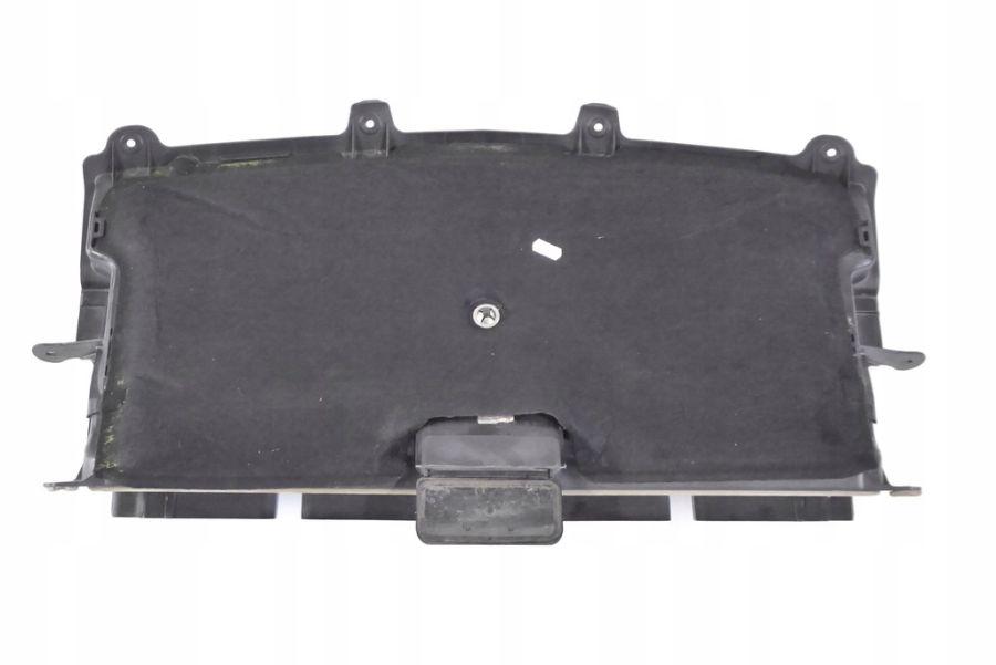

13301668 Podszybie dolne

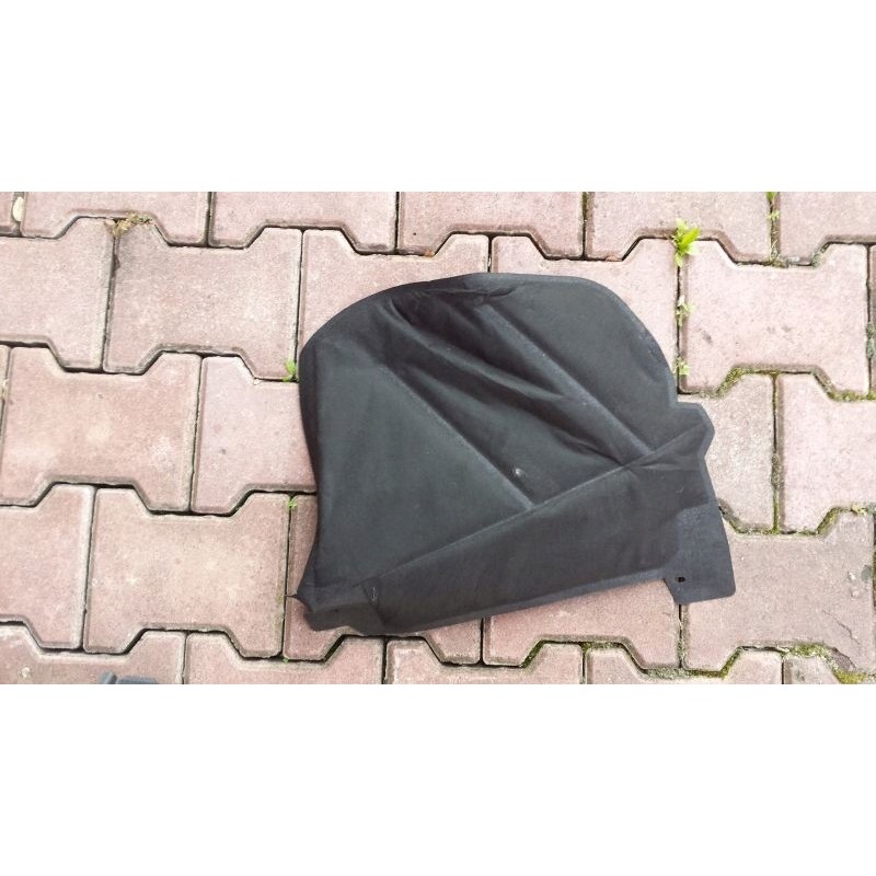

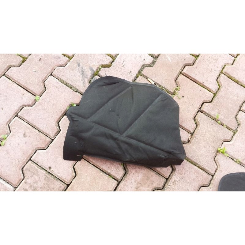

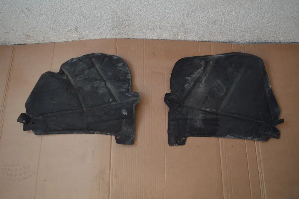

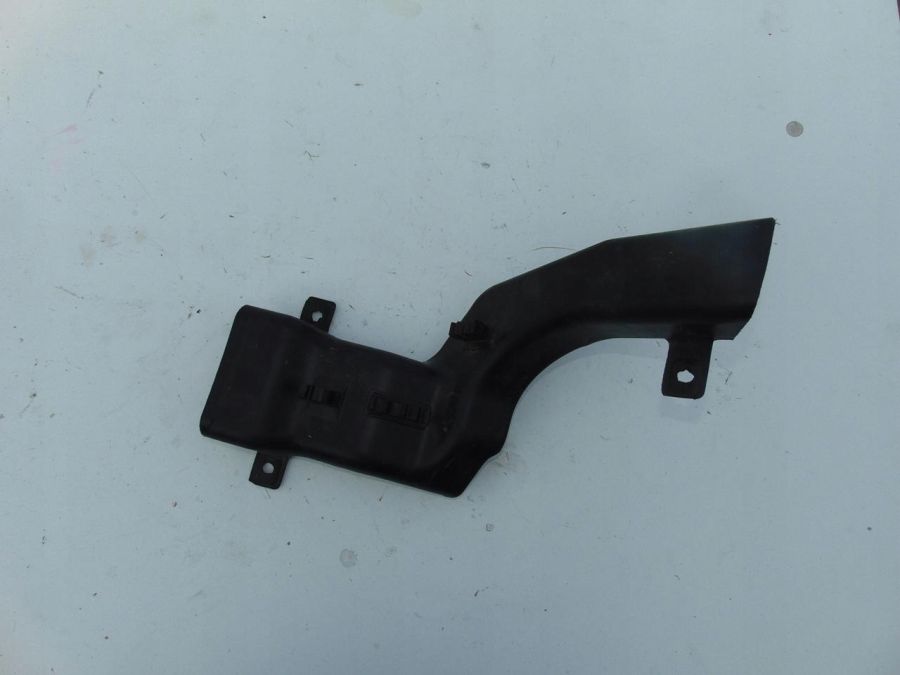

13420281, 1342028 Wyciszenie Podszybia Europa Lewe Prawe

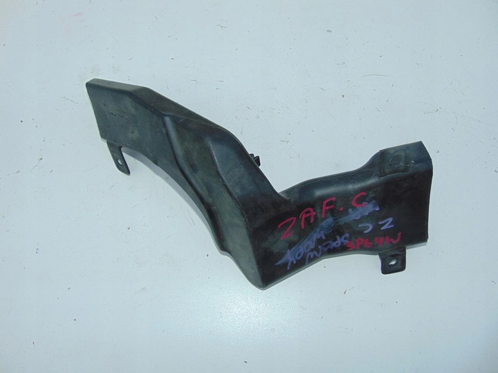

13301673 Rura spływ podszybia

#20 Post autor: Lucifejro »
Pszczyna pisze: 06 lut 2023, 12:42
OE 9808360780 -- Uszczelka podszybia nr 12
To zdjęcie jest do wersji Life, a to zupełnie inne auto. W Zafirze C niestety nie ma uszczelki podszybia, cieknie gdzie i jak chce.
Wszystko mam drożne, a i tak leci wszędzie i zalewa. Kupię te wyciszenia podszybia (13420281, 1342028) - mam nadzieję, że to to co pokazywałem na zdj. i że będzie pasowało (moja Zafira oryginalnie tego nie miała), a u innych niby to łapie wodę. :mysli:

Kupiłem 13420281 prawy i lewy używany za 100 zł + przesyłka. Widziałem nowe po 100 zł za sztukę na alledrogo, ale jeszcze je miałem czasu zamontować...
Po środku chyba jakąś rynienkę zamontuję z odpływem. Może w piątek znajdę czas na instalację tego.

Chyba się udało w końcu uszczelnić to podszybie. Wczoraj działałem z tematem. Dzisiaj testowałem lejąc wodę na szybę I do podszybia I nic nie ciekło. Zobaczymy jak to wyjdzie podczas deszczu.
Udało mi się kupić te wygłuszenia podszybia po 30 zł/ szt. na allegro. Nr części 13420281, 13420282.
Żeby na środku nie ciekło to dałem uszczelniacz dekarski. Poniżej zdjęcie gdzie ten uszczelniacz należy dać, zaznaczyłem kolorem czerwonym. Uszczelniacza należy dać bardzo dużo, najlepiej bez końcówki od uszczelniacza.
Dodatkowo nakładamy uszczelniacz na wszystkie łączenia.

No niestety po demontażu wszystko uszczelniasz odnowa. Ale ważne, że na silnik woda nie kapie.
