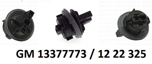

Nie działały mi światła do jazdy dziennej z prawej strony po wyjęciu gniazda z żarówką okazało. sie że się całe upaliło i się rozpadło nie nadaje się do dalszego użytkowania. Przeglądałem internet ale nie znalazłem takiego gniazda. Jest to gniazdo na zwykłą żarówkię. Czy można gdzieś kupić takie gniazdo? Jak by ktoś wiedział coś na ten temat to proszę o info gdzie to można zdobyć

OPRAWKA ŻARÓWKI,ŚWIATŁO DO JAZDY DZIENNEJ (JNS - STOSOWAĆ GM 13377773 / 12 22 325) ASO--140zł

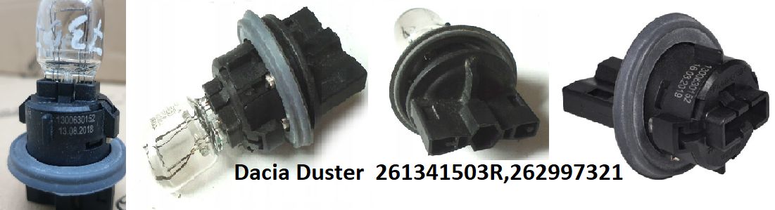

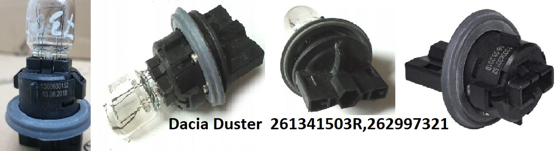

Podjedz do ASO RENAULT DAUTSTER (OE) Numer Katalogowy Części Dacia Duster Inr katalogowy 261341503R, 262997321 Rlub szukaj w sieci - śroty ok 30zł
https://archiwum.allegro.pl/oferta/opra ... 73222.html
