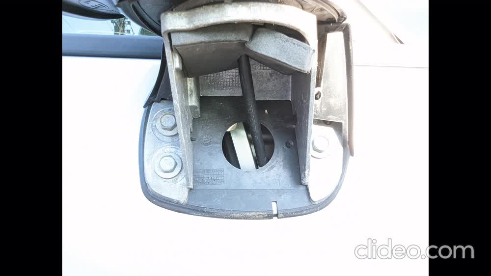

Hej.
Moja Zafirka jest 2016 i ma 93kkm. Mimo tego, że to w sumie nie takie stare auto to jest w nim teraz dość głośno. Czy u Was też szumi wiatr przy prędkościach powyżej 90km/h? Wydaje mi się, że to okolice lusterka ale może być ogólnie z przodu, zarówno kierowca i pasażer to słyszą. Auto nie było bite i uszczelki wyglądają ok.
Jeśli już ktoś coś z tym robił to chętnie się dowiem zanim sam zacznę rozkminiać.
Aktualny plan jest taki, że zacznę od wyciszenia uszczelek (gumowy sznur do środka uszczelki) ale jak to nie pomoże to będę musiał drzwi rozbierać i szukać (a tego bym na razie nie chciał).

Talie szumy są złudne i niejednokrotnie okazywało się iż przyczyna była z tyłu a dźwięk przenosił się do przodu .
Faktycznie sprawdź uszczelki lecz i też domknięcie tylnej klapy ,tylne lampy a nawet żebra rekina -klapki w błotniku z tyłu które regulują ciśnienie w kabinie , podszybie itp.

Dzięki za info. Zacznę od nadkoli plastikowych przód i tył. Potem zrobię podłogę bagażnika i tylne nadkola w środku (o ile da się tam jakoś sensownie dostać). Drzwi zrobię na końcu bo baaardzo nie chce mi się ich rozbierać

Dla potomnych co może kiedyś tu trafią. Świst z przodu jest od mocowania lusterek. Jest tam pod osłoną plastikową wielki otwór w drzwiach. Zakleiłem to pianką kauczukową.
