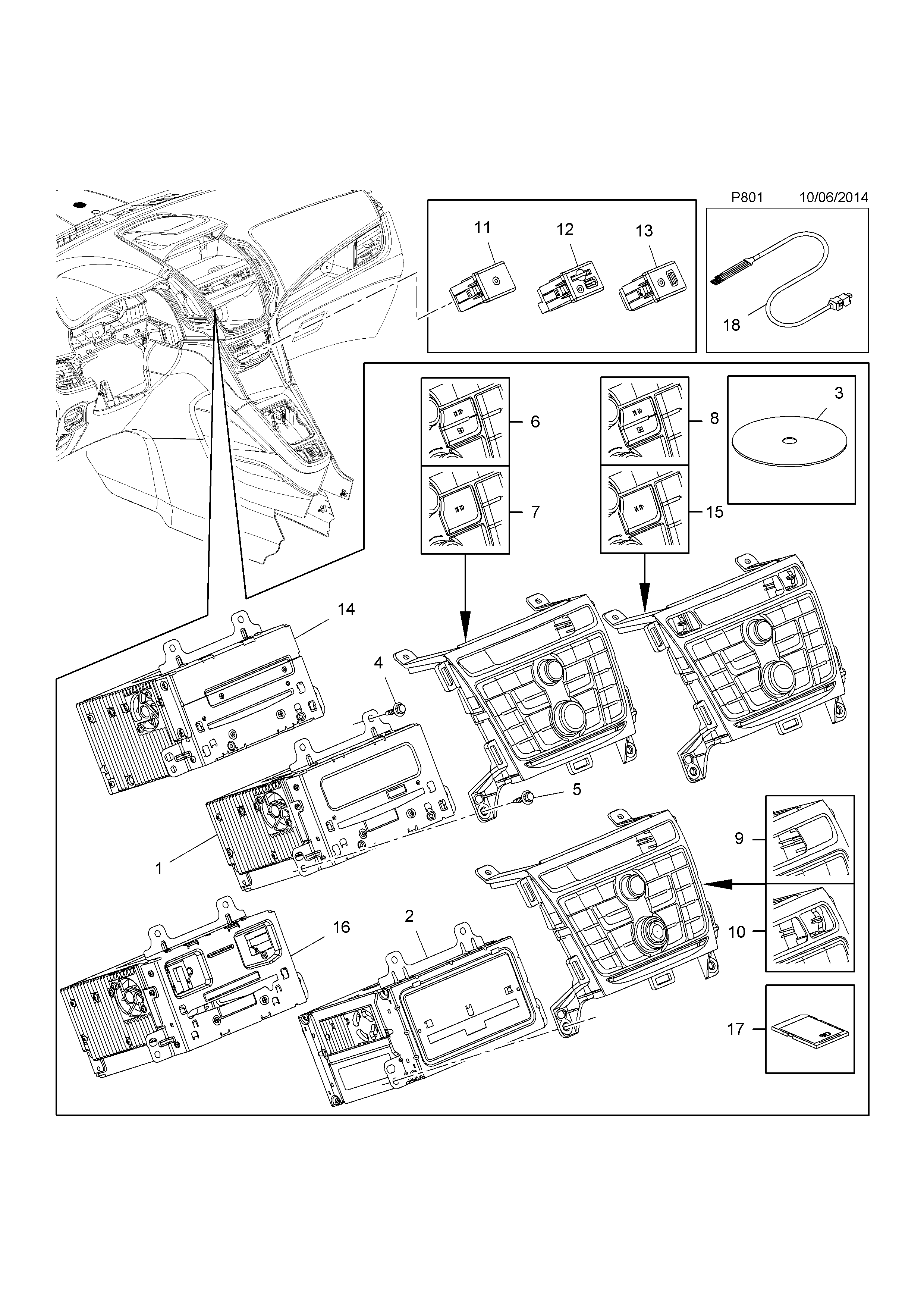

- Posty: 2501
Raczej tak ,spójrz na obrazek dla 900 tki
