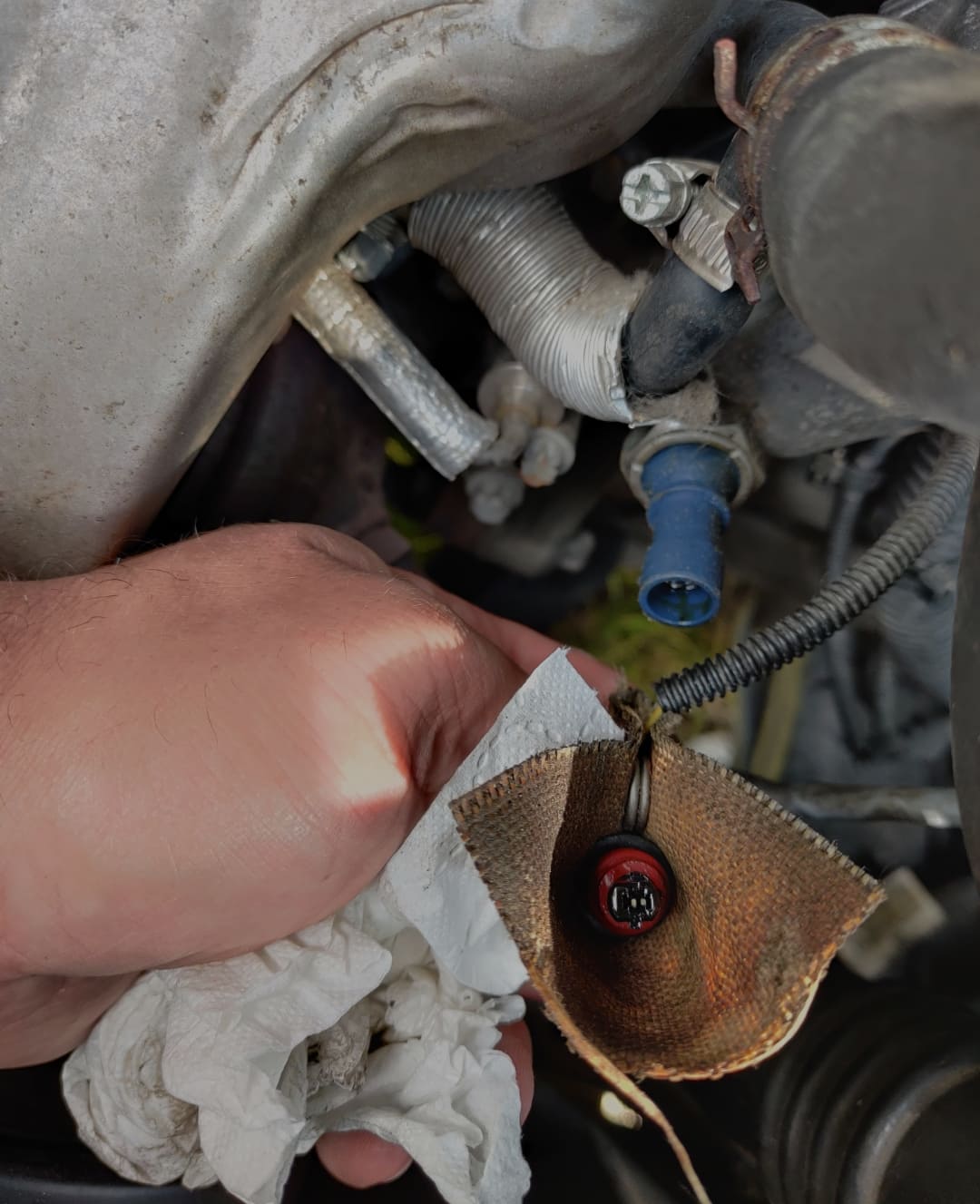

Zafira C 2011, 1.4 Turbo, A14NET.
Zauważyłem połamaną i zaolejoną wtyczkę do jakiegoś czujnika w chłodnicy oleju, z przodu auta. Kontaktem do elektroniki wyczyszczę wszystko, ale jak znaleźć do kupienia samą końcówkę, tak żeby wymienić na sprawną z sprawnym zatrzaskiem (który też jest ułamany)?
Wtyczka wchodzi do chłodnicy oleju, tam gdzie też jest filtr oleju: GM 55 566 784
Chodzi o ta ze zdjęcia:

W ASO tylko wiązka i to za krocie .
Pozostają śroty i portale.
Tu spróbuj https://www.motospec2014.pl/Opel-c2117

Dowiedziałem sie, ze to złącze to superseal 1 pin dostępny za kilka zł, tylko wtyczkę przerobić. Do tego zaolejone, więc czujnik ciśnienia oleju puszcza i trzebaby nowy.
