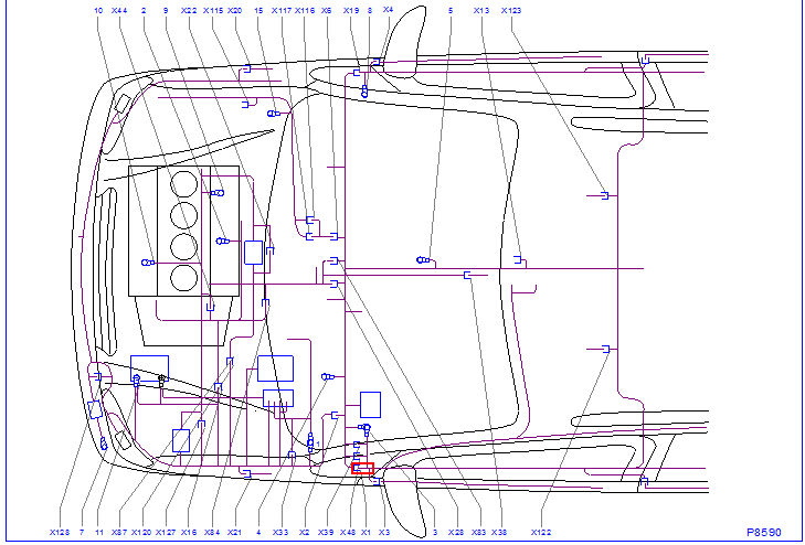

Wtyk łączący wiązki zasilania X1

Bezpiecznik sprawdziłem od razu rano bo czytałem o tym, zdobyłem też inny pilot, miałem inna centralkę zamka ale nie łączy się z komputerem. Zamyka drzwi ale nie ma połączenia przez interfejs. Znalazłem gdzieś w Internecie programowanie, więc to mam nadzieję że robię dobrze. Na tą chwile dwa kluczyki nie widziane, wróciłem do starej centralki. Piszesz o tym złączu tego nie ruszałem, i do końca nie wiem gdzie jest odbiornik, muszę to ogarnąć.

Po fragmentach schematu że + po stacyjce powinien być na czarnym kabelku z bezpiecznika 1.15 który leci przez złącze X1 do centralki
