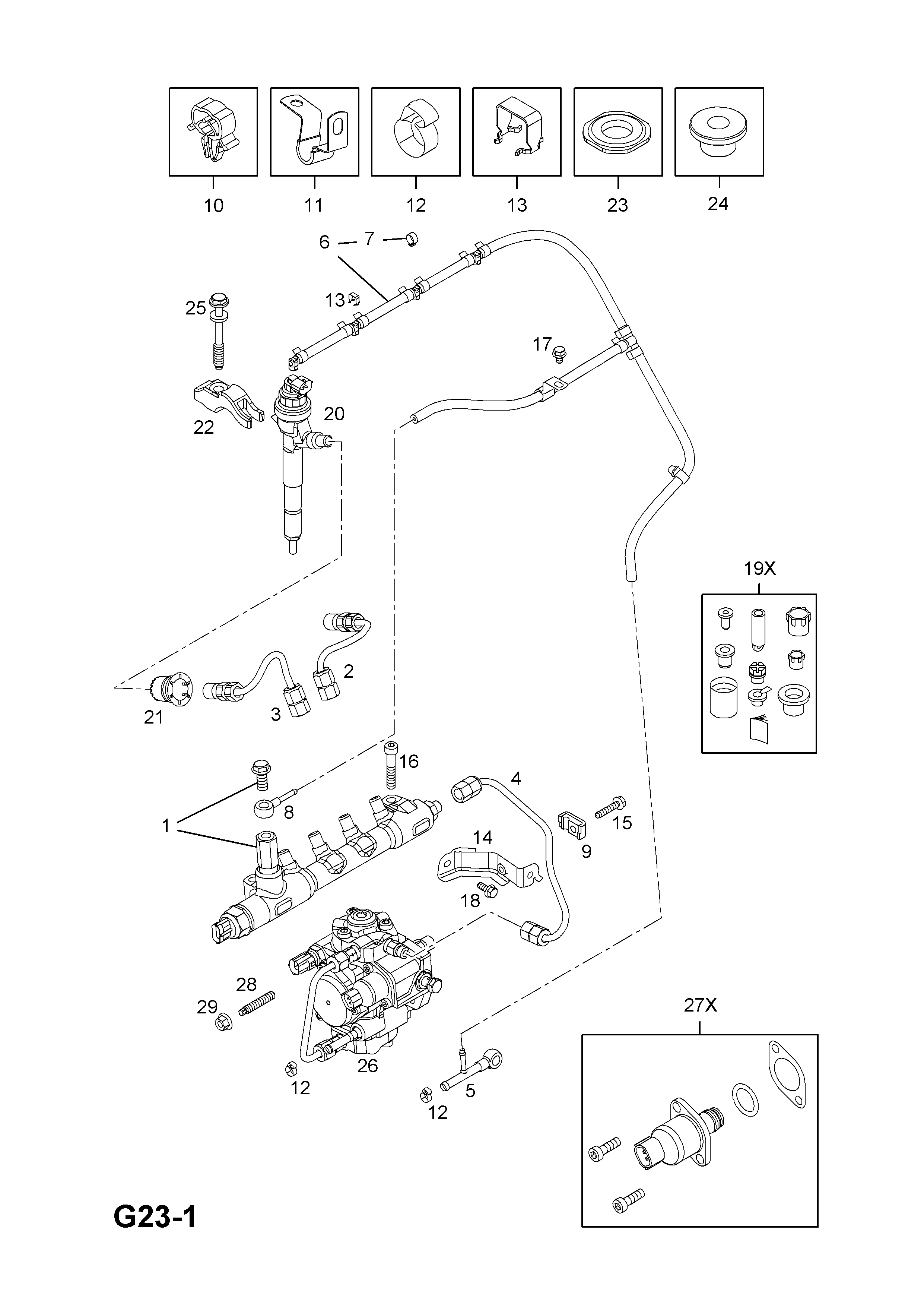

Cześć. Mógłby ktoś po numerze vin dać namiary na króciec przelewowy wtryskiwaczy denso do ZB 1.7 110 KM ? Na moim jest napis PA66 GF30 1 ale niestety nic po tym numerze nie da się znaleźć. Mój mi pękł, chciałbym zamówić ale chciałbym mieć pewność, że będzie pasowała.
W0L0AHM75A2074367
Posty: 2497
#2 Post autor: Pszczyna »
Wystękuje jako przewód Nr-6
55578366 ,, 98134488,, 824020,,824023,,98134488,,5824771 OPEL,,97376655 GENERAL MOTORS
