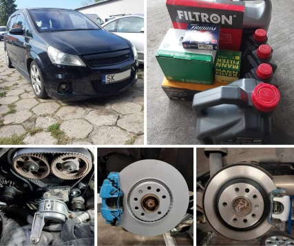

Poniżej materiały źródłowe z FB.
Info z oficjalnej stroby Ryba Garage

Mogę się mylić bo wróżę z fusów (zdjęcia) czyżby Tarcze Hamulcowe przód to Zimmermann :nie_wiem: :nie_wiem:
Posty: 8181
#1083 Post autor: Sebu$ »
Nie wiem.
Zapytaj Doktora.
Za nie długo pojawi się specyfikacja wykonanej pracy
