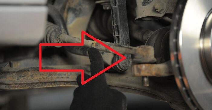

A mam pytanko jeszcze, jak u siebie macie przykręconą końcówkę do zwrotnicy? Tzn od dołu czy od góry wsadzona? Bo na necie cos tam patrzyłem i raz jest od dołu a raz od góry.
Ja swoje nie pamiętam jak mam. Jest to jakaś różnica? Czy czasem nie wchodzi to tylko w jedną stronę?
Teraz pójdzie albo Lemforder albo TRW.

Od góry nakrętką do dołu , według szkoły ślusarskiej by śruba nie wypadła ja odkręci się nakrętka (muterka).
