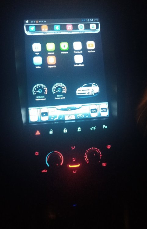

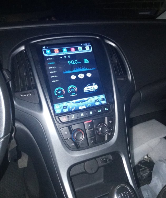

Poniżej zmiana CD400 NA ANDROID--jakie plusy zacytuję:
- USB
- czytelne NAVI
- zestaw głośnomówiący
- radio elegancko pasuje, nic nie odstaje, żadnych szpar czy skrzypienia
- pełna obsługa z kierownicy
- duży wyświetlacz i prosta obsługa, wyświetlacz można przyciemnić lub wygasić całkowicie
- linie nanoszone na kamerę cofania są skrętne, biorą sygnał z czujnika skrętu
- w czasie włączenia się procesu wypalania DPF ikona ogrzewania szyby zaczyna się świecić
- wszystkie ustawienia samochodu które ustawiało się z poziomu oryginalnego radia nadal można zmieniać
Minusy:
- zmienia się dźwięk kierunkowskazów, ostrzeżenia o pasach i światłach.
- podświetlenie blokady drzwi , czujników cofania, otwierania bagażnika kontroli trakcji ma zmieniony kolor
- radio włącza się około 15-20 sek.
- brak RDS
- radio średnio zbiera fale
