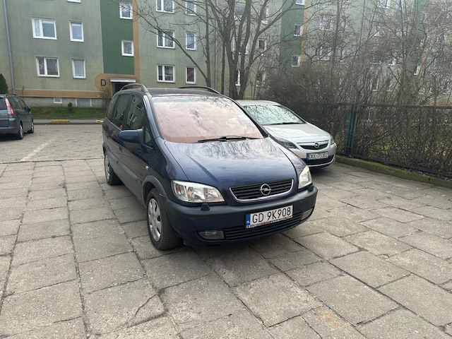

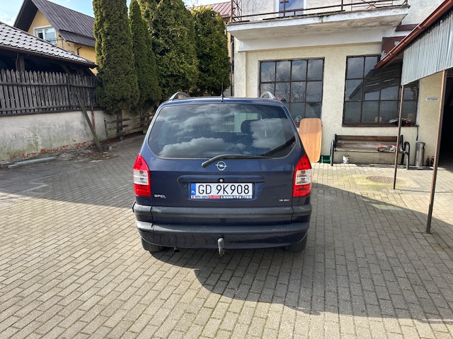

Witajcie.
Trochę czasu minęło od momentu zakupu okazyjnego Zafiry a dokładnie od września 2023.
Zafira z roku 99 a modelowo 00.
Silnik 1.8 Z18XE 125KM z instalacją gazową stara.
Wyposażenie: klimatyzacja, spryskiwacze reflektorów, elektryczne 4szyby, podgrzewane fotele, przyciemnione szyby, oryginalny wypinany hak, halogeny, tempomat, radio z kierownicy

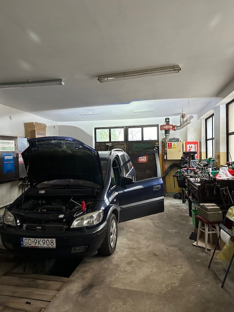

Blacharsko w bdb stanie. Mechanicznie było troszeczkę do porobienia ale się udało porobić tym bardziej że zajmuje się mechanika to większość rzeczy robiłem sam.

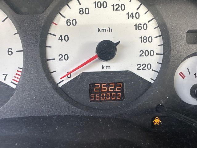

Przebieg na chwilę obecną to 361 km. I śmiga dalej

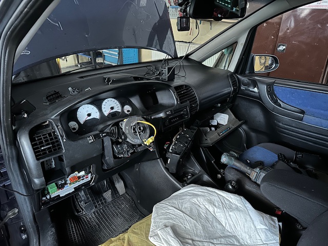

Naprawa sterownika
Wymiana wiązki kabli w tylnych drzwiach

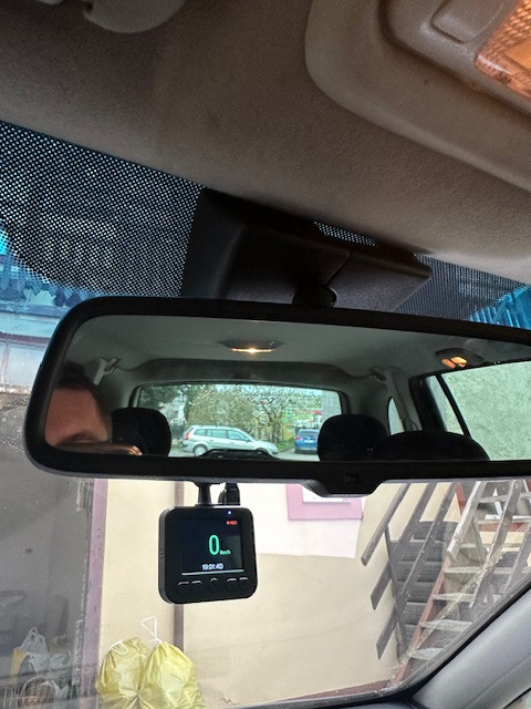

Montaż zestawu głośnomówiącego Bluetooth firmy Nokia
Montaż lusterka fotochrom z diodą

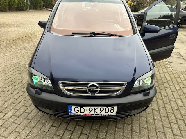

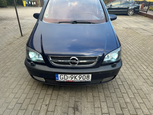

Montaż reflektorów bixenon

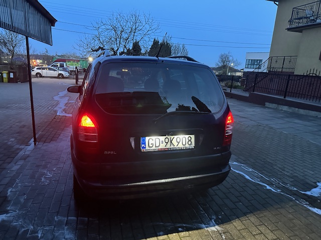

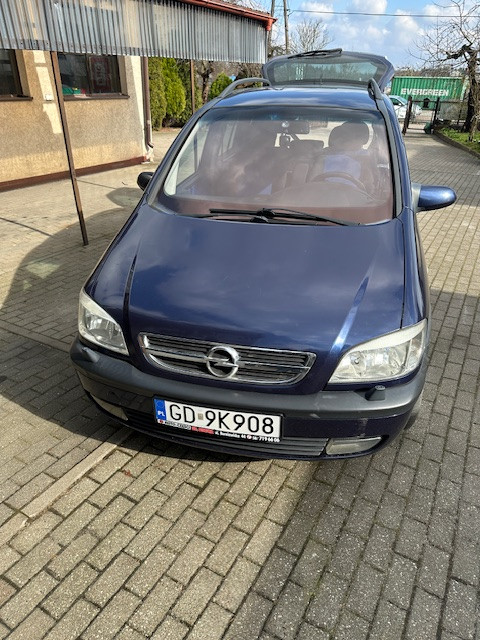

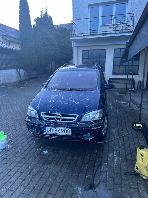

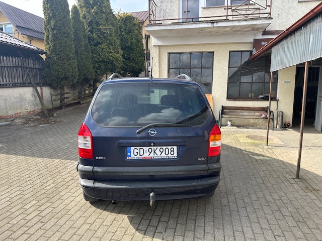

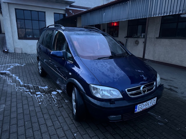

Tak wyglądała po zakupie:

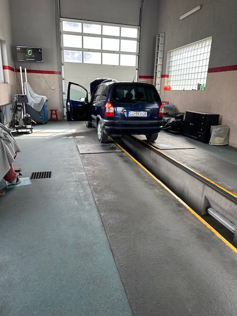

w trakcie montażu zestawu i wymiany kierownicy na taką bez przetarcia idziury

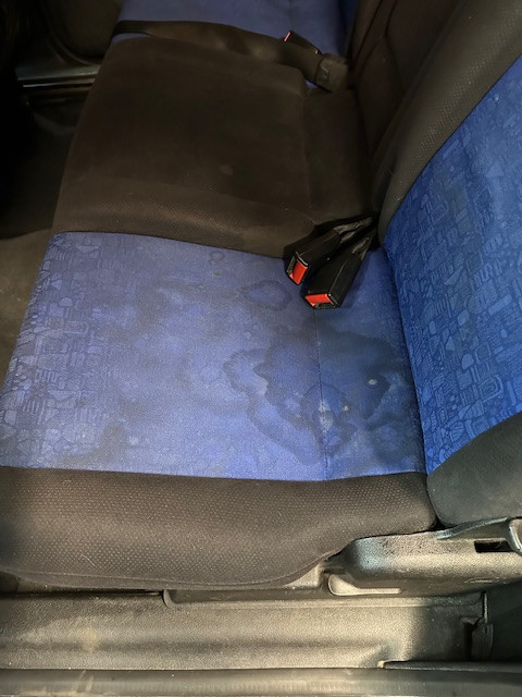

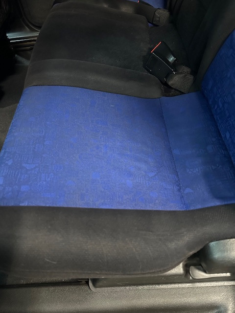

trochę odsyfiania auta:

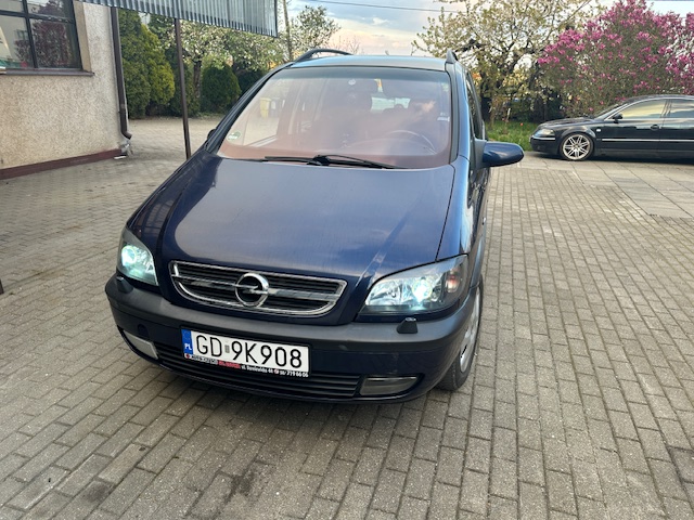

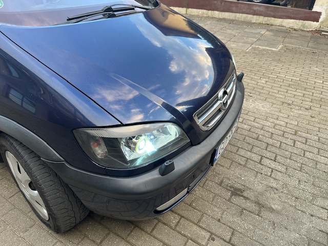

Bixenony po montażu i ustawieniu:

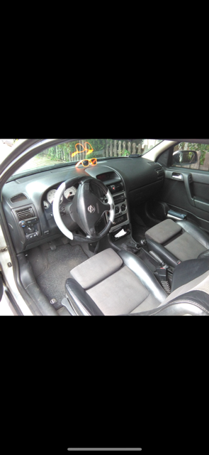

A taka asterka się kiedyś przewineła przez moje ręce, oczywiście kupiona była jako golas też okazyjnie, do tej pory żałuje jej sprzedaży
