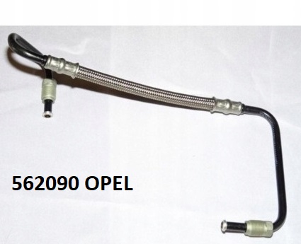

Cześć. W0L0TGF7532164739
Przewód hamulcowy sztywny lewy przód. Nigdzie nie mogę znaleźć długości.
Proszę o numer części.
Robek
Posty: 2489
#624 Post autor: Pszczyna »
PRZEWÓD, HAMULCOWY, 6.0 MM ŚR.ZEW., POKRYTY TWORZYWEM, JEDNOSTKA SERWA I POMPA HAMULCOWA, PRZEDNI(-A, -E), KIEROWNICA PO LEWEJ (DLA PROGRAMU STABILIZACJI ELEKTRONICZNEJ) (IDENT XR)
Kod OEM: 562090
562090 OPEL
9225728 GENERAL MOTORS
OPEL 9225728
9225730 GENERAL MOTORS Ten jak na zdjęciu
Ten jest cały miedziany pokryty tworzywem.
PRZEWÓD,HAMULCOWY,6.0 MM ŚR.ZEW.,POKRYTY TWORZYWEM,JEDNOSTKA SERWA I POMPA HAMULCOWA,PRZEDNI(-A,-E),KIEROWNICA PO PRAWEJ (DLA PROGRAMU STABILIZACJI ELEKTRONICZNEJ) (IDENT YN)

oli
Posty: 12
Rejestracja: 07 maja 2016, 10:46
Imię: Robek
Lokalizacja: Busko
Auto: Zafira A
#625 Post autor: oli »
Dzięki za Twoją robotę.
Robek
