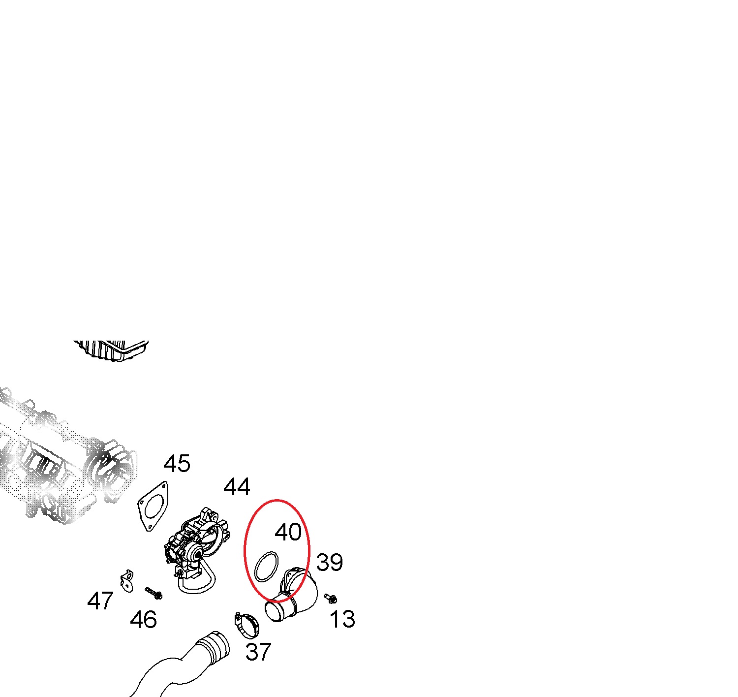

Witam czy ktoś zna wymiary? nr 40
lub nr części..
Z19DTL Silnik 2007r

Proszę:
Szukać kolor zielony odporny na temperaturę.
USZCZELKA, PIERŚCIENIOWA, ZŁĄCZE DO KORPUSU ZAWORU PRZEPUSTNICY
Kod OEM: 5860828
Nr. OE 55351945
Czarny O-ring TOPRAN 5860828 15zł
TOPRAN 208 313// 5860828 OPEL 15,99 zł
Kształt: okrągły, Oring
Średnica wewnętrzna [mm]:53
Grubość [mm]:4
Średnica [mm]:61
Ogólnie dostępna
