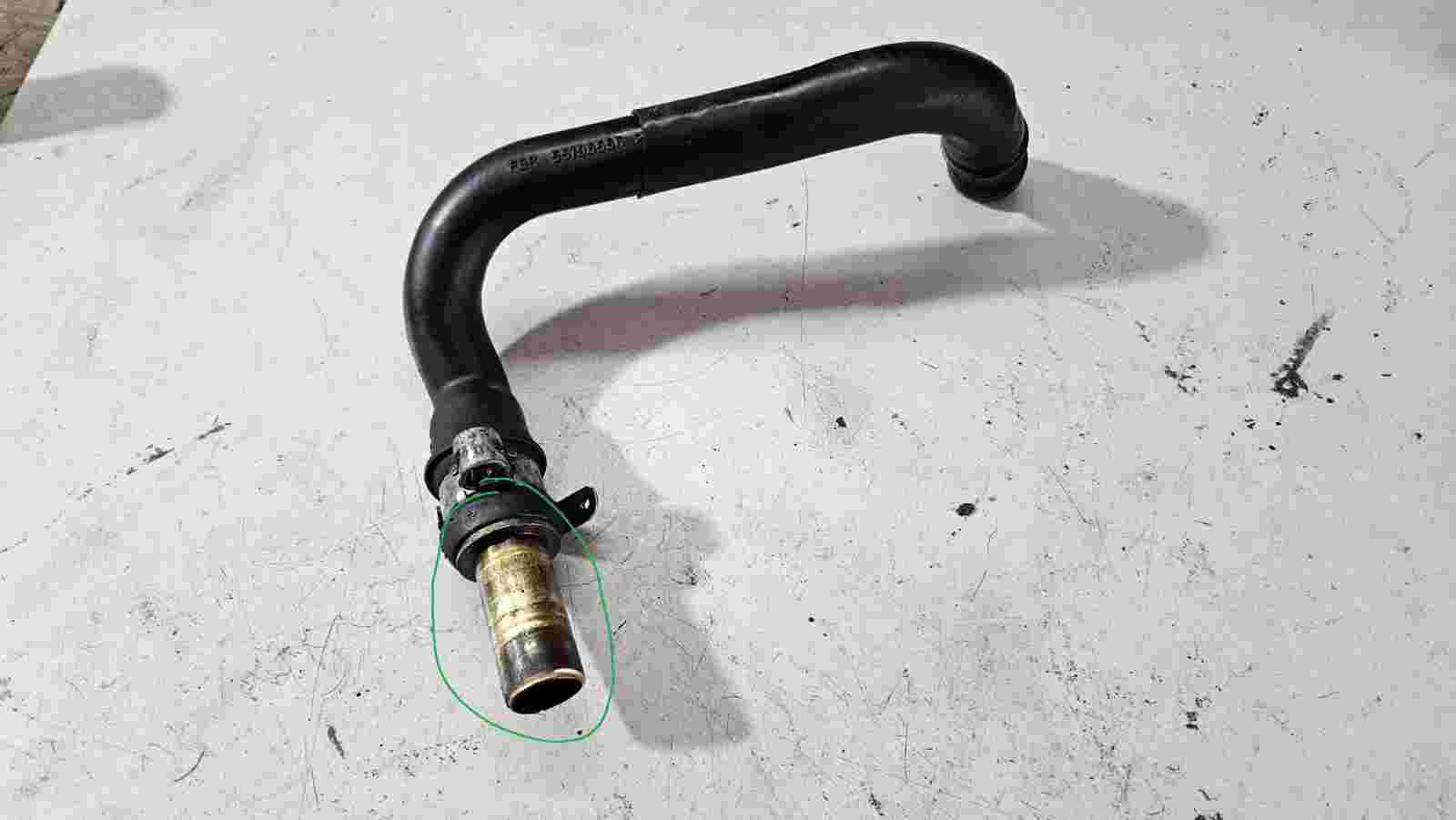

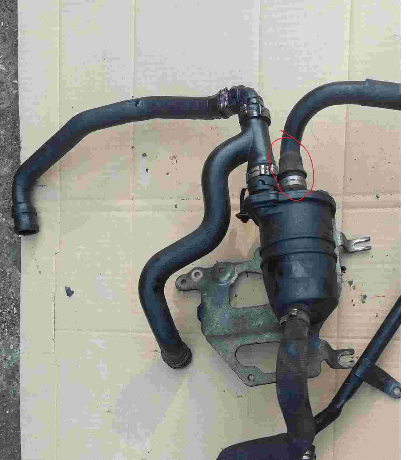

Dzień dobry mam problem z odmą rura od góry (zaznaczona na czerwono) wychodzi z odmy można ją po prostu wyciągnąć i leci z niej olej auto dymi na biało przy jeździe i na światłach końcówka rury która wchodzi do odmy (zaznaczona na zielono) auto też nie posiada mocy od dołu zaczyna przyspieszać dopiero jak turbina się załączy

Z tego co kiedyś czytałem to z tą odmą Z19DTH walczyli użytkownicy VC, częste spękania https://youtu.be/JNpMpMpqxPA

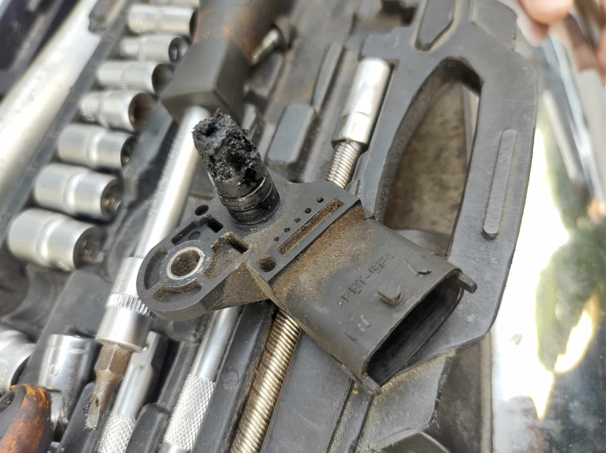

Drugie co do mocy - wyczyścić Map Sensor i kwestia w jakim stanie są klapy wirowe użytkownicy czy to AH, ZB, VC, Alfy likwidują klapy.

map sensor wyczyściłem był bardzo brudny co do klap wirowych wydaje mi się że są w nie najlepszym stanie bo jak poruszyłem nimi długim śrubokrętem to bardzo łatwo ruszają się też wycieka z nich olej bo są na tyle luźno że mogą podskoczyć do góry nie wiem czy ten olej w klapach wirowych może być przez odme nie mogłem też znaleźć informacji jak mocno powinny być przykręcone co do białego dymu to w op-comie pokazało mi że 2 wtryski podają wartość nawet do -2.5 może to być przyczyną dymienia? auto jak stoi nie dymi nawet na nagrzanym silniku dopiero jak się nim pojedzie też zauważyłem że dosyć szybko się nagrzał ale nie posiadałem innego auta więc nie wiem jak to działa do końca płyn chłodzący jest i nie schodzi co do odmy trzeba całą wymienić czy wystarczy że wymienię wadliwą rurę ?
- Posty: 2497
Odmę wymień według własnego uznana.
