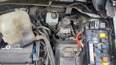

Witam, potrzebuję schemat elektryczny do Zafiry B 1.8 2008r. Dokładnie chodzi o dołożenie czujnika poziomu płynu chłodzącego. Czujnik poziomu płynu spryskiwaczy dołożyłem, była wtyczka już gotowa. Do poziomu płynu w zbiorniczku chłodnicy nie ma nigdzie wtyczki. Op-com'em już wszystko aktywowałem, działa wskazanie.
- Posty: 2489
Jeżeli była jedna wtyczka to i druga będzie, może konieczne będzie konieczne zdemontowanie zbiornika nieraz tam lub tuż za nim chowała się wtyczka.
- Posty: 2489
Tu szukamy wtyczki czujnika, pozostaje zajrzeć jeszcze pod skrzynkę bezpiecznikową (zdemontować ) jak tam nie będzie to szukam schematu.

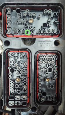

Pomarańczowa gumka we wtyczce , wtyczka może być przewinięta taśmą do instalacji.

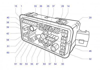

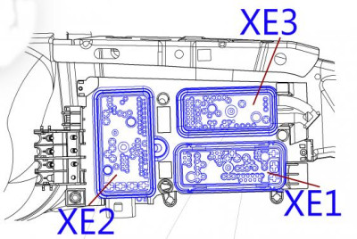

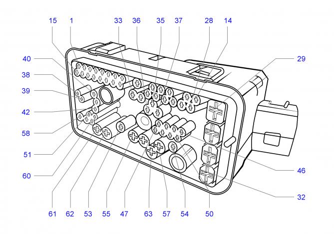

XE1 masz zajęty pin 16 to od czujnika spryskiwacza
XE-2
28 Brązowo-czerwony 0.5 Tylny moduł elektroniczny Sygnał czujnika poziomu płynu hamulcowego
10 Brązowo zielony 0.5 Tylny moduł elektroniczny Kontrola wskaźnika niskiego poziomu płynu chłodzącego
