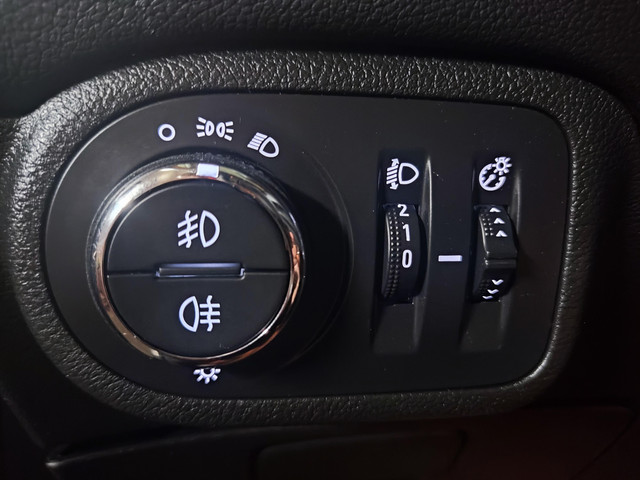

Mam taki przełącznik świateł i lampy jak na zdjęciu.
Po ustawieniu w pozycji świateł pozycyjnych żadna żarówka nie świeci. Kontrolka się zaświeca.

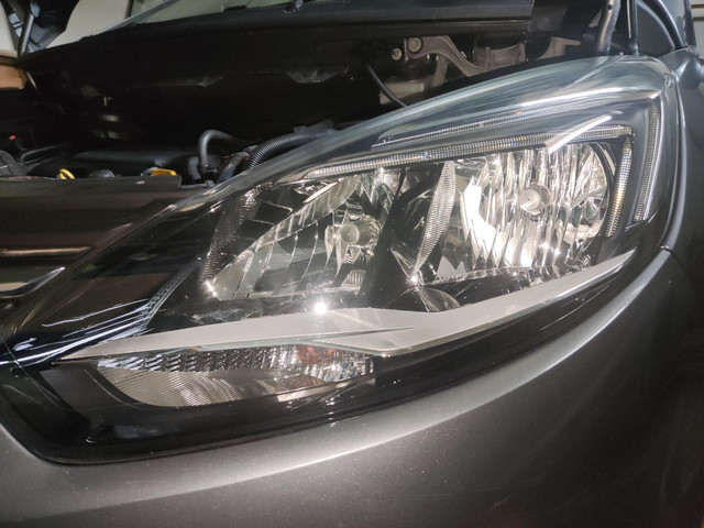

W lampie są 3 żarówki: mijania, drogowe i kierunkowskazy. A co z pozycyjnymi?

Mam taki przełącznik świateł jak na zdjęciu.
Po wciśnięciu świateł przeciwmgielnych przednich nie włączają się. Żarówki sprawdziłem. Jakiś specjalny sposób jest na włączenie ?
Tylne światło działa.

Co do przeciwmgielnych wpierw muszą być włączone światła mijania , sprawdź bezpiecznik Nr.26 15A .
Postojowe sprawdź żarówkę zwłaszcza oprawkę lubią się styki wypalać no i rozepnij aku i zewrzyj klemy na 15 minut.
Przykład Astra J https://youtu.be/VX_OjOga4lc

W każdym możliwym ustawieniu próbowałem. Bezpiecznik sprawdzony, nie widać żeby był uszkodzony.
Co do pozycyjnych to nie ma żarówki tylko LED. :/

michau pisze: 15 sie 2024, 18:57 W lampie są 3 żarówki: mijania, drogowe i kierunkowskazy. A co z pozycyjnymi?
Nie pisałeś że to LED-y.
Tu może być znany problem z Astry J , i K z czujnikiem deszczu który przełączy na mijania a z powrotem już nie.
ASO proponuje aktualizację oprogramowania za 250zł , innym rozwiązaniem jest czyszczeniem pola przed czujnikiem.
