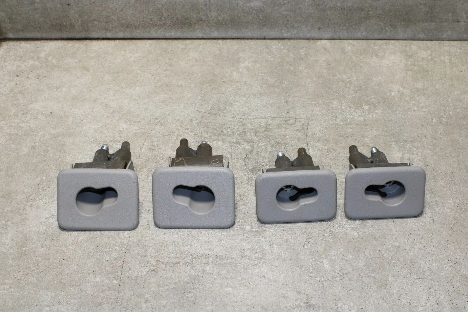

Kolejne doposażenie - siatka grodziowa, z uwagi na brak gniazd-zaczepów (dłubanina).
Dla potomnych pakują tylko z Zafiry B zapomnijcie o innych autach, w dodatku strona L/P są inne jak i przód/tył.
Przy zakupi nowych jest szablon do wyznaczenia otworów.
Zakupiłem:
Przód Prawy (środkowy) 13182239 GM
Przód Lewy (środkowy) 13182238 GM
Tył Prawy 13182241 GM
Tył Lewy 13182240 GM
Podaję inne oznaczenia .

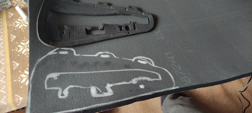

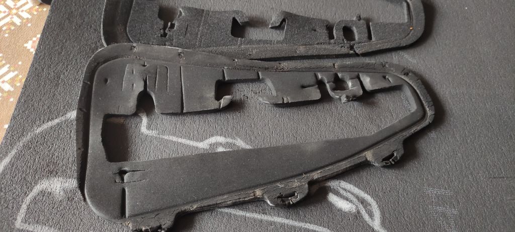

Zmiana uszczelek lamp tylnych.
Z uwagi na nieszczelności w lampach tylnych ( fatalne uszczelki ) i ich stan ( sparciałe ) postanowiłem nie kupować tych od Magneti Marelli tylko zakupić piankę za 26,50 zł (50x100cm) z takiego arkusza wyciąć można 8 szt.
Trochę na wyrost kupiłem grubość 13mm i przesadziłem trzeba liczyć w granicach 8-10mm.
