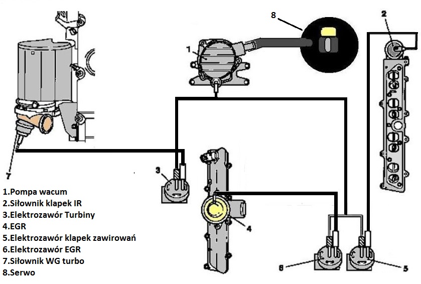

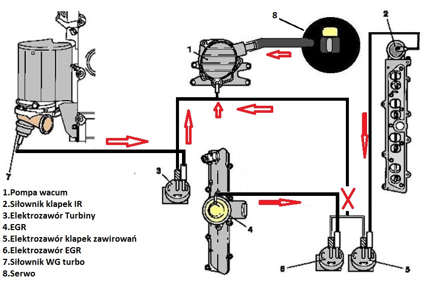

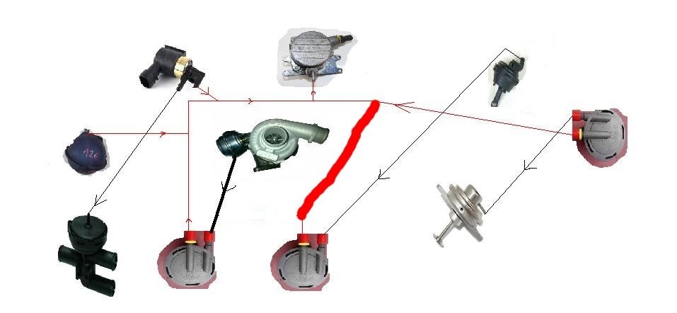

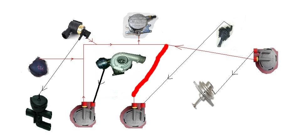

Witam serdecznie chciałbym zapytać czy można prosić was o podpowiedź i wskazówki.
Moja Zafira 2.2 dti 2002r nie posiada mocy zauważyłem że przewod od podcisnienia był zaslepiony i nie wiem gdzie go podpiąć i czy działa pompa vacum wogule
Moja prośba to podpowiedź co mogę zrobić i czy dam radę sam to naprawić
#2 Post autor: Pszczyna »
Pompa robi podciśnienie , na pracującym silniku zdejmiesz wężyk i palcem sprawdzasz czy zasysa, lecz test to tylko przyrządem Wakuometr (próżniomierz lub manometr próżniowy) .
Jeden wężyk idzie do serwa i na nim jest zaworek zwrotny.
Foty z tym do serwa.
#3 Post autor: Pszczyna »
Zerknij ma ten schemat: 4 elektrozawory (waste gate, klapy, EGR i zawór nagrzewnicy)
#4 Post autor: Pszczyna »
Lub
