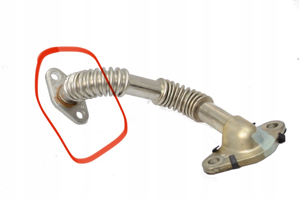

W zafirze B z 2006 roku 1.9 150 km od jakiegoś czasu walczę z wyciekiem z rurki odpływu oleju z turbiny. Otóż przy mocowaniu od strony turbiny (zdjęcie poglądowe w załączniku) przecieka uszczelka.
Wymieniałem już na nową z miedzianym pierścieniem (OEM: 93179214) i cieknie dalej. Już nawet silikonem wysokotemperaturowym próbowałem tą uszczelkę potraktować ale cieknie nadal. Później gdzieś wyczytałem że ta uszczelka jest tylko do silników 100 i 120 km i jakiś sprzedawca na allegro zalecił mi inną (OEM: 55196740). Zamówiłem ją, ale jeszcze nie montowałem bo mam obawy czy i ta nie będzie ciekła.
Czy ktoś może mi pomóc w doborze uszczelki po numerze VIN? W0L0AHM7562153008

Naszukałem się .
Uszczelka nr.31
USZCZELKA, PRZEWÓD ZWROTNY OLEJU DO TURBOSPRĘŻARKI (KAISERSLAUTERN)
Kod OEM: 860989
058145757C, OPEL 55196740
BMW 11422246091, FIAT 55193060, OPEL 860989, LAND ROVER 8510016, OPEL 9107582
Uszczelnienie, odpływ oleju (doładowanie) FA1 411503
AJUSA 860989
Numery katalogowe zamienników AUTOGEM TBG947, AUTOMEGA 190028510, TOPRAN 111 938
Numer katalogowy oryginału AUDI 058145757B, AUDI 058145757C, CHRYSLER 68095116AA, DODGE 68095116AA, FIAT 93191201, JEEP 68095116AA, OPEL 55196740, OPEL 860120, OPEL 860989, OPEL 93191201, SEAT 058145757B, SEAT 058145757C, SKODA 058145757B, SKODA 058145757C, SUZUKI 1395279J50, SUZUKI 1395279J50000, VW 058145757B, VW 058145757C

Dziękuję za poświęcony czas. Czyli wychodzi że tym razem kupiłem dobrą uszczelkę ( 55196740 ).
Jadę jutro na kanał będę montował. Jak będzie dalej ciekło to będę prosił o namiary na jakiegoś mocnego granata żebym mógł wrzucić do środka auta… 😎
