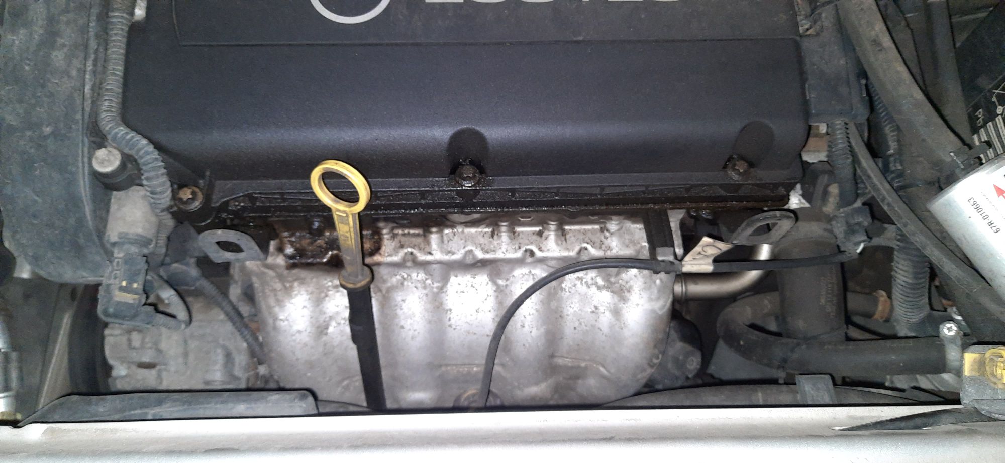

Zafira B rocznik 2013. Wygląda jakby wyciekał olej. Za ostatni rok dolałem jakieś 600 ml oleju. Czy powinienem się tym przejmować i jechać z tym do mechanika? Wkrótce i tak mam wymianę rozrządu.

Według norm gwarancyjnych zużycie oleju to 05l /1tyś km------------- a tu to wymień uszczelkę pokrywy zaworów dokręcając 8 Nm śruby idąc od środka na zewnątrz .
