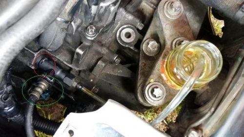

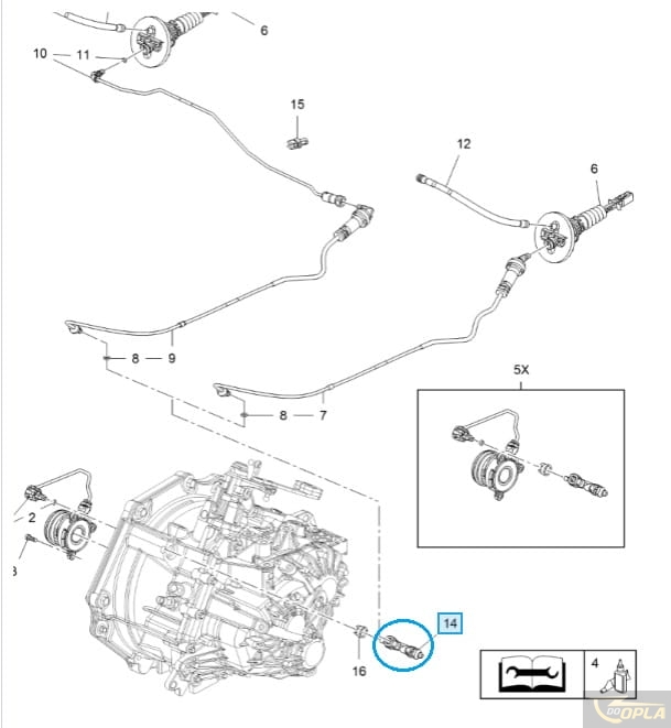

A informacyjnie - wysprzeglik znajduje się w skrzyni, dokładnie na wałku pomiędzy skrzynią, a dociskiem sprzęgła . Jego odpowietrznik jest na zewnątrz obok podpięcia linek od zmiany biegów. Dochodzi do niego giętki przewód taki sam jak przy dociskach hamulcowych.

SACHS – 3182 654 232 – Wysprzęglik sprzęgła
FEBI BILSTEIN – 34939 – Wysprzęglik sprzęgła
A tak wygląda https://allegro.pl/oferta/odpowietrznik ... 21EALw_wcB
i obrazek
i obrazek
