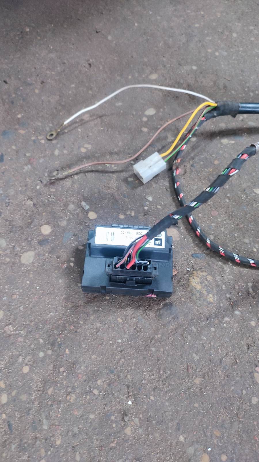

Biorę pod uwagę takie rozwiązanie jak kolega Rybka proponuję tylko jest tego mnustwo na necie .Chciał bym zasięgnąć info ,który wybrac ???.Szukać na aukcjach orginalnego modułu GM z kostką i podłączyć instalacje??,czy sam uniwersalny moduł ??,czy uniwersalny moduł z całą wiązką i gniazdem .Nie wiem jak te uniwersalne współpracują z Zosiami żeby nie narobić nie potrzebnych problemów jeżeli ktoś montował coś takiego w swoich Zosiach to poproszę o info .Dzięki za informację i Pozdrawiam.

Montowałem hak do ZB '2011 pod koniec ub. roku więc napiszę kilka słów. W moim przypadku hak potrzebny tylko do podróży z rowerami. Bagażnik rowerowy ma wtyczkę 13-to pinową. Zdecydowałem się na hak odkręcany Steinhof (nie jest to reklama, można wybrać inny, lepszy, gorszy, tańszy lub droższy) z dedykowaną instalacją 13-to pinową. Zaletą jest dedykowana instalacja elektryczną która została wpięta w gniazdo w module REC. Wszystko działa ok. Nie zdecydowałem się tylko na pociągnięcie + który umożliwia ładowanie akumulatora w przyczepie campingowej gdyż nie jest mi to potrzebne. W razie potrzeby mogę podesłać info jaki hak wybrałem i schemat montażu i instalacji elektrycznej.
