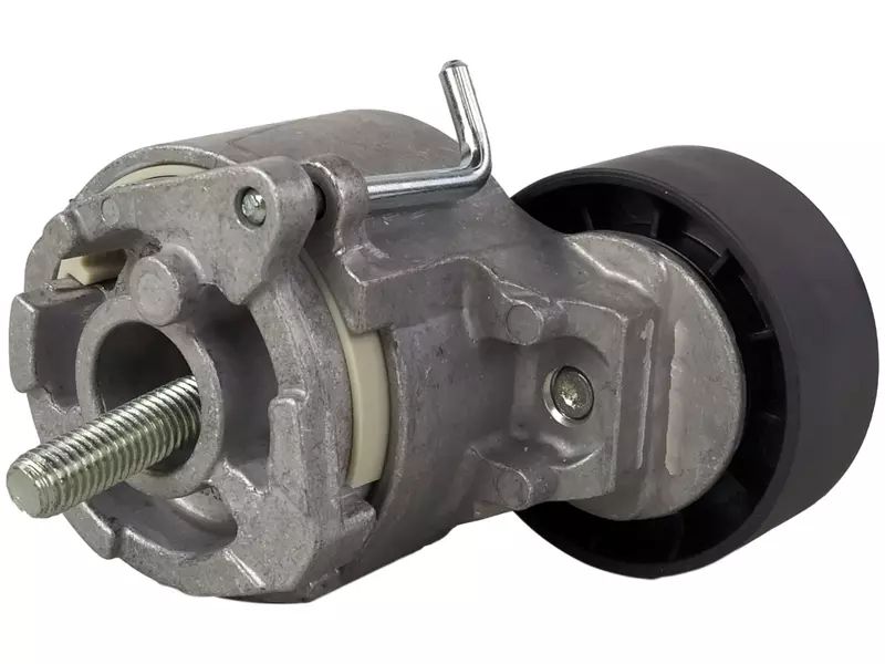

OPEL GM 63 40 556 , GM 55190812 ROLKA,POWROTNA,PASEK NAPĘDOWY :tak:
14 PASEK NAPĘDU, ALTERNATOR (IDENT JN) (NR PRODUKCYJNY 55200254)
Kod OEM: 6340666
15 ROLKA NAPINAJĄCA, PASEK NAPĘDOWY
Kod OEM: 6340557 czyli INA 534 0610 10 - TOPRAN 206 991 - APV1156 itp
16 ROLKA, POWROTNA, PASEK NAPĘDOWY (JNS - STOSOWAĆ 55562251 63 40 572)
Kod OEM: 6340555
17 ROLKA, POWROTNA, PASEK NAPĘDOWY
Kod OEM: 6340556

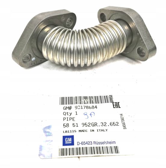

potrzebuję pomocy z dopasowaniem rurki chłodnicy spalin
Nr VIN W0L0AHM7562071005

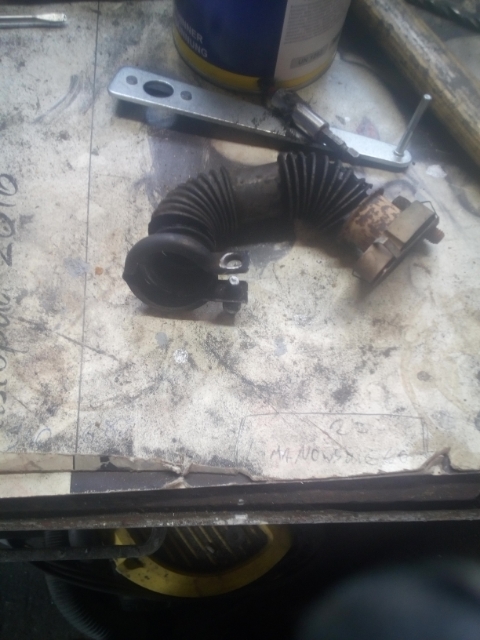

Pszczyna pisze: 14 mar 2023, 14:14 Chodzi o tą karbowaną rurkę :
https://sklep.dixi-car.pl/przewod-rurka ... -9916.html
Dokładnie, tylko, że wymontowana trochę się różni i teraz nie wiem co tam powinno siedzieć...
Posty: 2501
#1026 Post autor: Pszczyna »
Vin wskazuje Z19DT kod silnika 4746733 Czyli 120Km
Rurka EGR Chłodnicy spalin GM 58 51 952 GM 93178884
Ta którą wskazujesz ma:
OE:55202704 i wskazuje na Z19DTH 16V 150Km
Rurka EGR Chłodnicy spalin GM 5851405 / 55202704

Pszczyna pisze: 16 mar 2023, 13:01 Vin wskazuje Z19DT kod silnika 4746733 Czyli 120Km
To chyba jakieś większe modyfikacje tam się musiały zadziać.
Będę myśleć co z tym zrobić.
