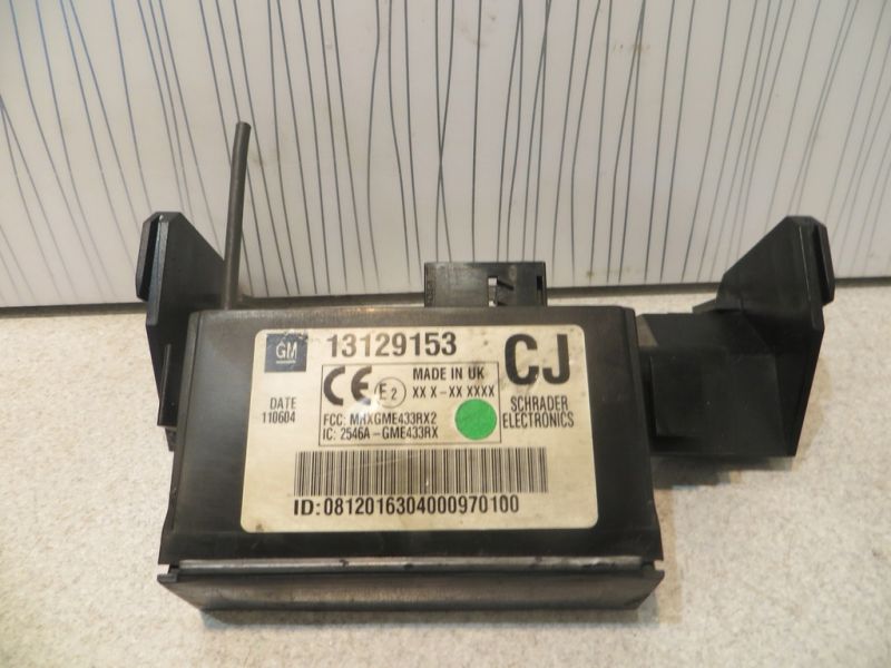

Hej a jak to sprawdzić?
- Posty: 2497
To co na fotce Nr1 62 35 320 / 13129153

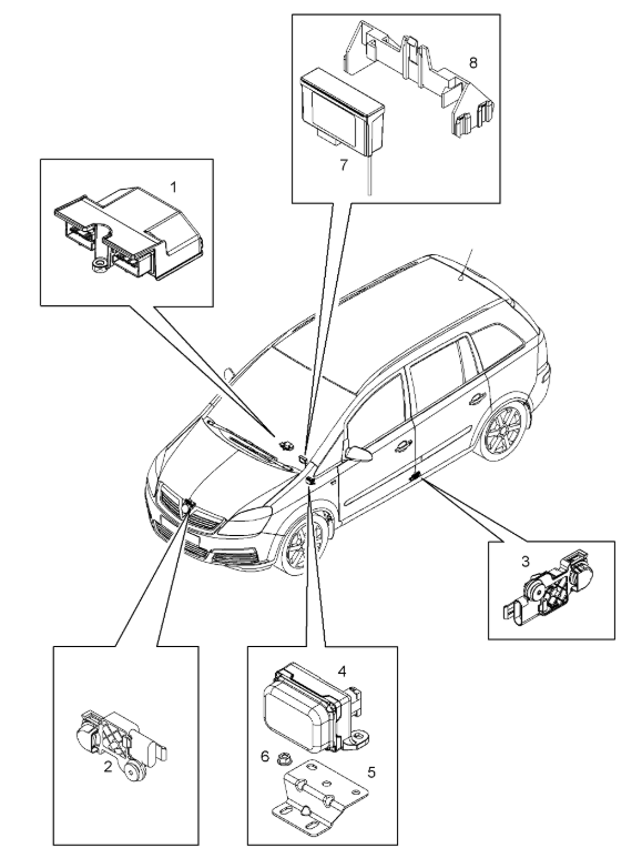

A gdzie to znaleźć w aucie w którym miejscu?
