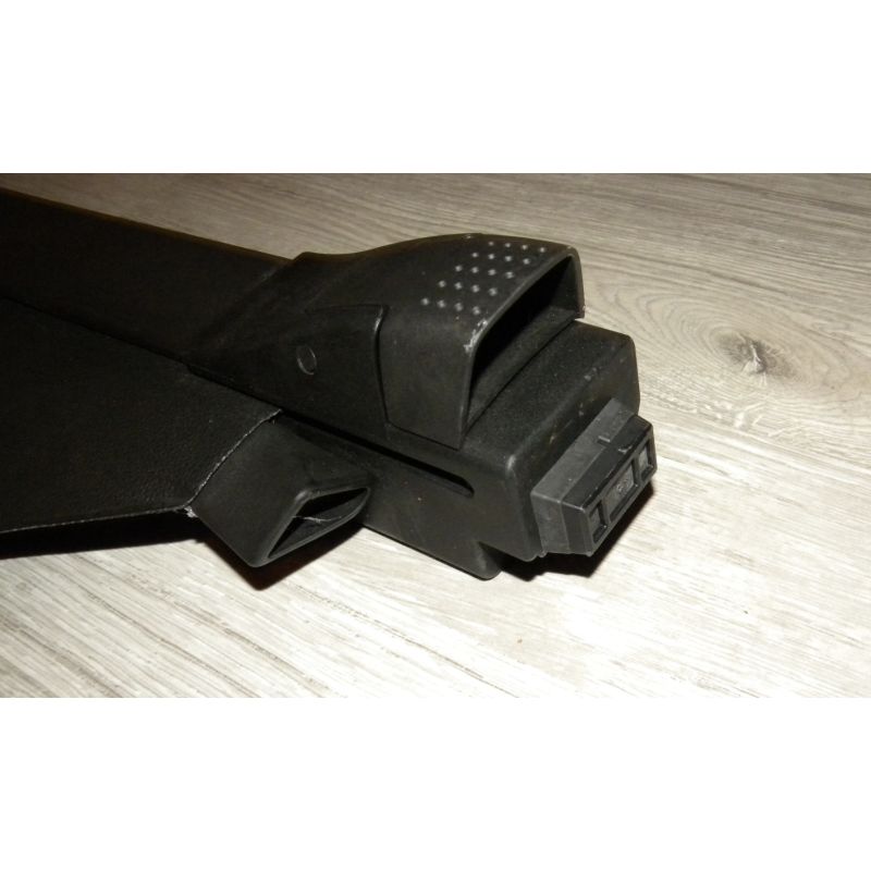

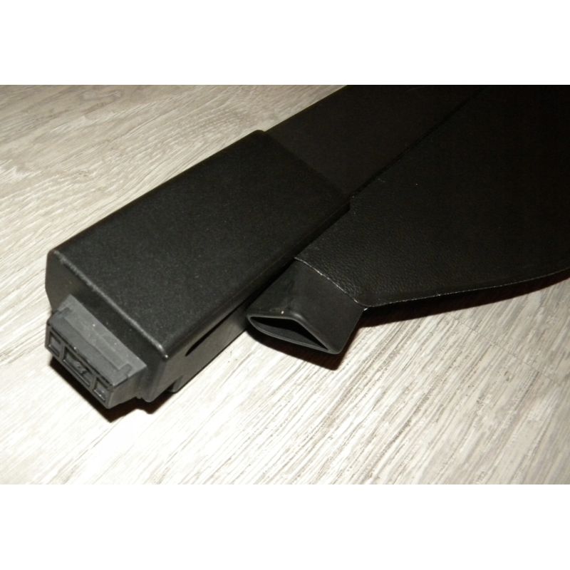

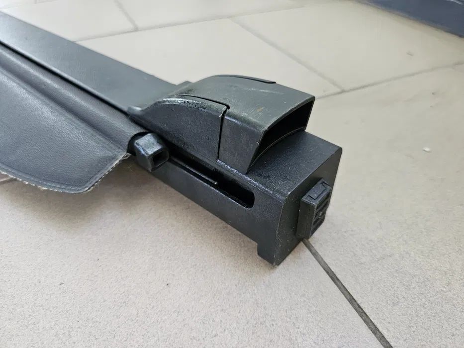

O ile długość rolety by odpowiadała to gniazda zaczepów są inne:
ZB- ma kwadratowy wypust który wchodzi w gniazdo.
ZC- ma prostokątny wypust oraz inne zaczepy części ruchomej te trzymające po rozsunięciu rolety (wyglądają jak płetwy) ZB są kostki -ta kostka jest nieregularna i trochę wygląda ja trójkąt.
Teoretycznie ZB kostka powinna wejść do prostokąta ZC, lecz to teoria patrz zdjęcia.
