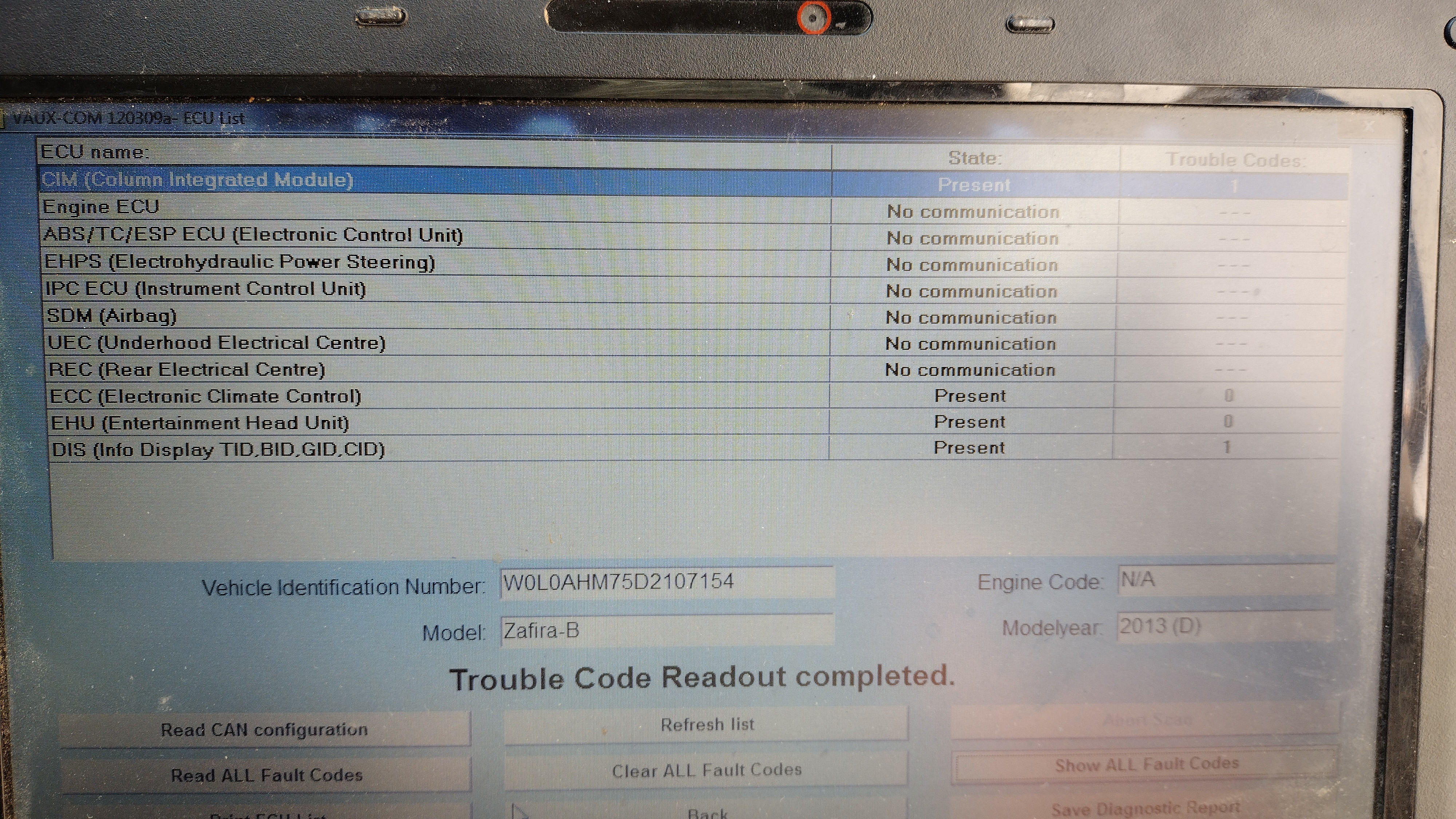

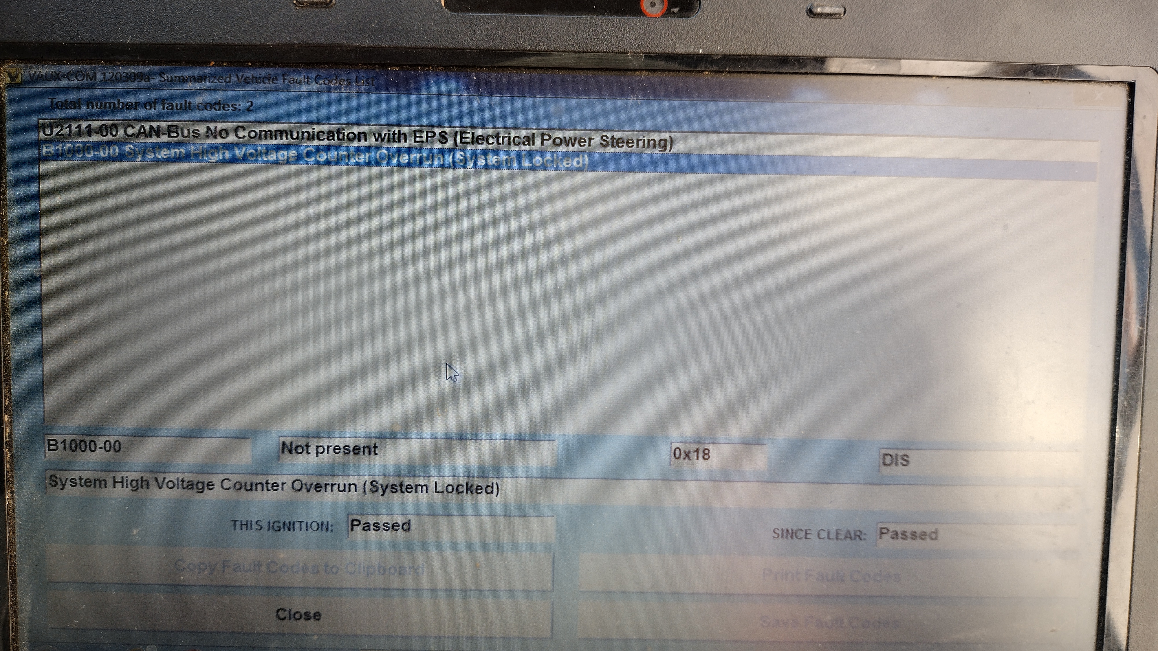

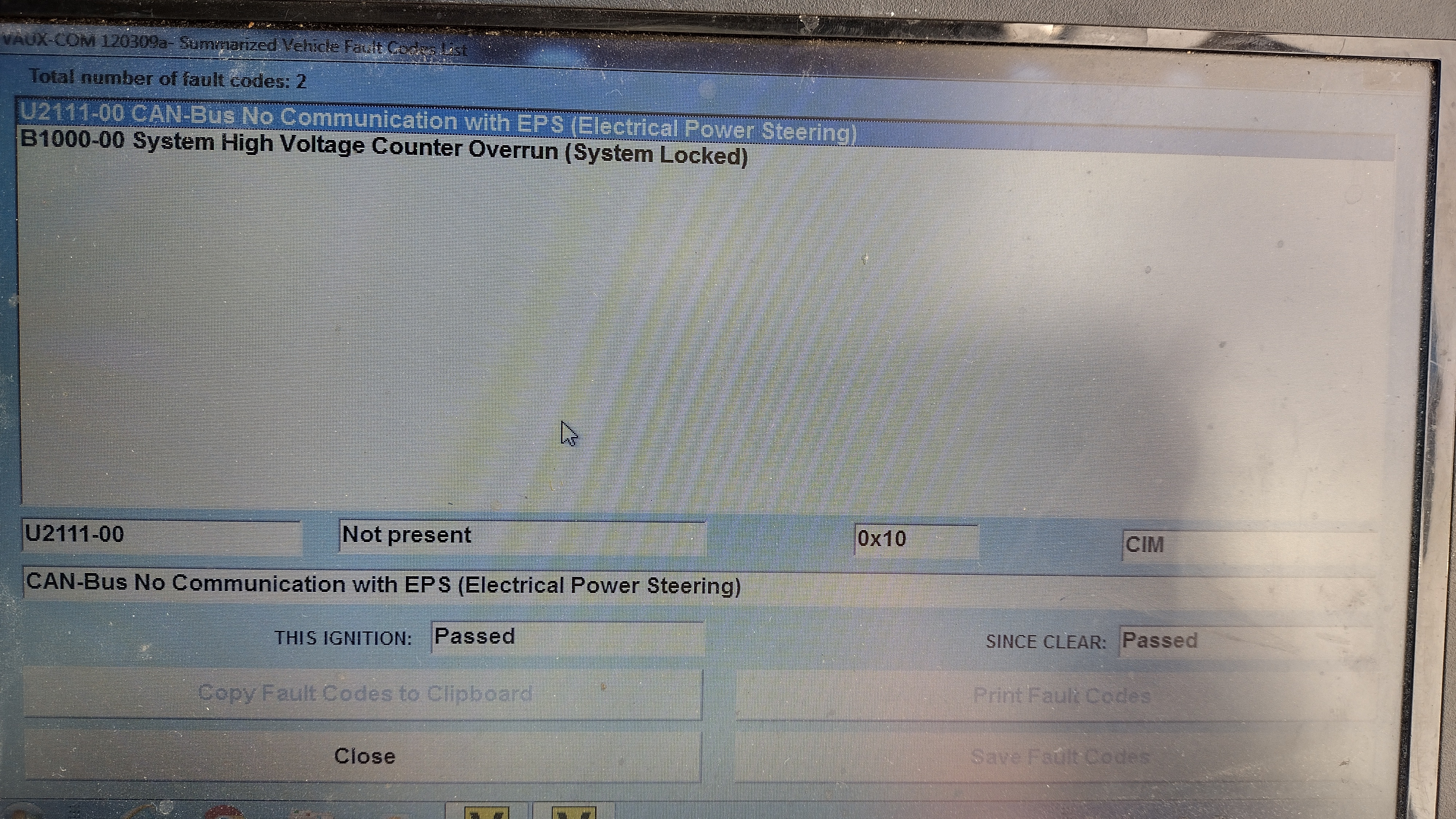

Podpinam się pod temat, bo bardzo podobne objawy.
1. Wspomaganie losowo znikało (ponowne uruchomienie pomagało) i było ok.
2. Wczoraj w czasie jazdy znikało i pojawiało się samoczynnie.
3. Dziś w ogóle brak.
Po zapoznaniu się z lekturą forum przeglądałem to co inni i mam takie wnioski
1. Ładowanie 14,2- 14-4 Alternator działa. Po obciążeniu (długie, tylna szyba, klima, nawiew) 13,8-13,9 Czyli ok
2. Akumulator co prawda nie nowy, ale nie ma problemu z odpalaniem. Klemy się nie grzeją. W drugim aucie miałem z tym problem, także wiem o co chodzi
3. Sprawdziłem ciągłość wiązki od pompy - do wtyczki pod zbiornikiem wyrównawczym płynu chłodniczego - ok.
4. Sprawdziłem napięcia.
Duża wtyczka (zasilanie) 14,2V
Spadki napięć od pompy do aku 0,02-0,00V zarówno na masie jak i 12V
Mała wtyczka (sterowanie)
Czarny 14,2V
Zielony 2,5V
Biały 2,6V
Przed zabiegami Op-com wyrzucił takie błędy
https://iili.io/3H2bxWu.jpg
https://iili.io/3H2bzib.jpg
https://iili.io/3H2boxe.jpg
Czy to może świadczyć ewidentnie o pompie do wymiany? Zafira 1,8 B 2013rok.
Pozdrawiam i proszę o pomoc.

- Posty: 2497
U2111 - Brak komunikacji magistrali CAN z układem kierowniczym EPS
O poziom płynu lub jego wymianie nie pytam bo to chyba skontrolowałeś ! a wtyczki sprawdzone w środku w jakim stanie są piny.
Najpierw sprawdź przewód masowy przy akumulatorze od zasilania pompy, następnie bezpiecznik wyżej akumulatora się znajduje.
Napięcie będzie takie same na wtyczce jak przy aku jak sprawdzasz miernikiem ale jeśli masz słaby styk to przez kable nie pójdzie prąd jaki potrzebuje pompa ok.80A, sprawdź ten kabel masowy przy aku, miernik pokaże 12V ale żarówka już nie zaświeci bo wymusi większy pobór a przez słaby styk.
Lub niestety pompa dogorywa, zerknąć na CIM nie zaszkodzi -przeczyścić wtyczki , była akcja ASO gdzie zakładali klamrę na CIM.
B1000-00
https://civic.one.pl/serwisowka/L00/HTM ... ALT00.HTML
B1000-00
