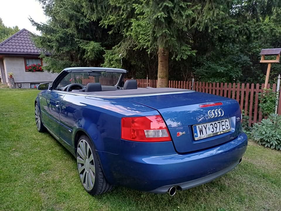

Kupiłem sobie coś takiego:
To Audi A4 B6 Quattro Cabrio 3.0 V6. Skrzynia - automat TipTronic. Auto stoi na 19'' felgach, ale na zimę mam oryginalne 17-ki Audi, już ładnie odświeżone w lakierni proszkowej mojego kolegi.
Gdy samochód kupiłem, niestety nie był w dobrym stanie. A ściślej mówiąc - to był wrak.
Ale przystąpiłem do jego odbudowy.
Na pierwszy ogień poszedł silnik - z powodu wydmuchanej uszczelki pod lewą głowicą. Zdecydowałem się na całkowitą jego wymianę.
Następnie wymieniłem:
  • sprężarkę klimatyzacji wraz ze skraplaczem - była zatarta
  • przednie zawieszenie - w całości bo było w kiepskim stanie.
  • wiele elementów wnętrza - stare były porysowane, brudne, wiele elementów miało urwane zaczepy.
  • tarcze hamulcowe i klocki w tylnych kołach
  • przeguby osi przedniej
  • calutki rozrząd - bolało po kieszeni :/
  • Reflektory przednie - były już całkowicie pożółkłe i zmatowiałe. Regeneracja nic nie dawała
  • Lampy tylne - miałem popękane klosze i irytowało mnie to
Czeka mnie jeszcze:
  • remont tylnego zawieszenia
  • wymiana dachu, bo kupiłem okazyjnie w bardzo ładnym stanie.
  • odświeżenie felg 19'' - uzupełnienie ubytków, toczenie i następnie lakierowanie proszkowe
  • malowanie plastików wnętrza na kolory, które sobie wybrałem
  • zmiana barwy skóry foteli - chcę mieć ecru
  • kupno i montaż kompresora firmy Eaton - jego montaż i zmiany w komputerze samochodu dadzą jakieś 350 KM mocy
