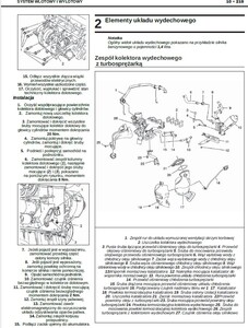

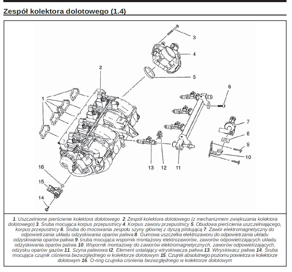

Witam. Mam pytanie odnośnie tego grzybka w kolektorze ssącym Zafira 1.4 turbo 140km.Oddalem dzisiaj samochód do mechanika bo z pod podstawy filtra oleju cieknie przy okazji będę wymieniał profilaktycznie magistrale wodna z przewodem który idzie do zbiorniczka i olej. Odmę w pokrywie mam dobrą nie zasysa nawet grama jak sprawdzam silnik nie gwiżdże ale nie wiem czy mam ten grzybek wydaje mi się że jest samochód jeździ zero błędów wiec skoro odma w pokrywie jest git to pewnie grzybek też bo ponoć jak pada grzybek to i pokrywa leci. Pytanie chciałbym wymienić profilaktycznie ten grzybek bo kto wie przy przebiegu 208tys może być awaria. Jak ten grzybek wyjąc żeby wstawić nowy, chce to zrobić przeciągając nitka widziałem ten patent i będę wymieniał też profilaktycznie pokrywę zaworów. Jak wyjąc ten grzybek który jest w kolektorze żeby go tam nie zostawić i włożyć nowy i czy macie jakieś miejsce gdzie go kupić link itd. Będę też wymieniał ta rurkę karbonowa która się zdejmuje żeby zobaczyć ten grzybek i idzie tam do turbo wszystko to profilaktyka ale najpierw będę sprawdzał ciśnienie na cylindrach dla pewności czy lądować w ten samochód. Pozdrawiam. Temperatura obniżona przez moduł ale po zrobieniu wszystkiego będzie zmieniane w sterowniku na lato. Obecnie mam 95stopni.

Pasuje też od kosiarki Stihl--
Odpowietrznik Zbiornika paliwa Stihl MS200T MS640 MS660, 044, 024 026, 036
kos: FS 150, FS 151, FS 200, FS 202.
pilarek: 020 T, 024, 026, 031, 032, 034, 036, 044, 045, 046, 064, 066, 084, MS 200 T, MS 640, MS 660.
Numer katalogowy: 1110 353 1600
A tu katalog i cena 50zł a14net 15,5mm
Jak jest "wyrobione" gniazdo zaworka , to będzie to naprawa na krótką metę , lepiej wykonać bypass z zaworkiem zewnętrznym , rozwiązanie skuteczne na zawsze
