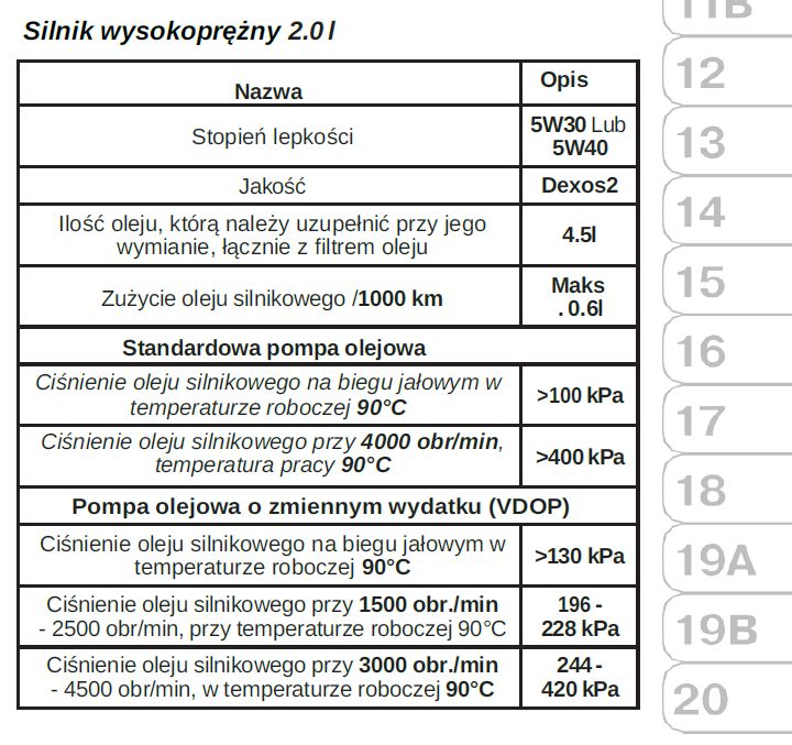

= 3 raz - po ok. tygodniu powtórka. Odstał 3 dni - komunikatu nie było. Warsztat. Ponowne, dokładniejsze sprawdzenie ciśnienia oleju. Rozgrzany fest, wisiał godzinę na podnośniku, manometr: nie mniej niż 1,6bara. Ciśnienie wygląda ok. Podejrzenia: może elektryka, może czujnik, może pompa oleju, może panewki...
= 4 raz - po 2 dniach (komunikat wyskakuje zawsze na rozgrzanym silniku i prawie zawsze na jałowym albo niskich obrotach).

Panewki nie wytwarzają ciśnienia oleju, do tego zadania odpowiedzialna pompa oleju więc tu bym się skupił.
Fakt ważny jest smok, oraz jakość oleju (fakt wrażliwe silniki to 1,8).
