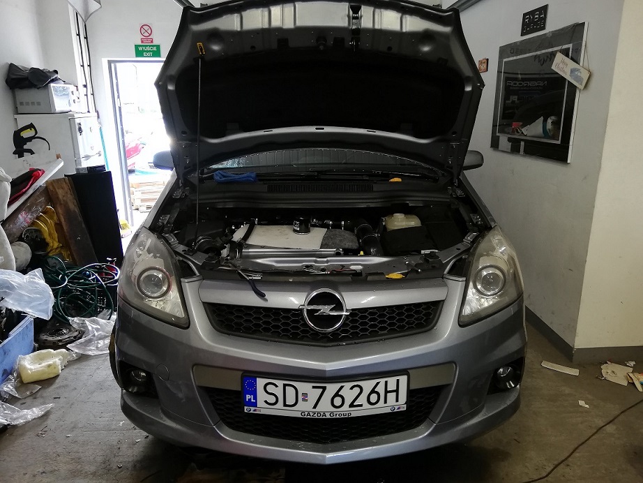

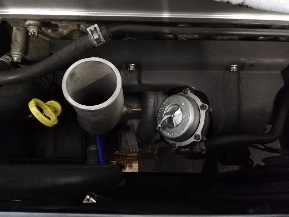

A dzisiaj było krótko zwiężle i na temat-czyli Ryba Garaż-nowe Turbo +biała kawa- :lol: ---no dobra jeszcze była pizza..Krzysiek dziękuję wszystko ok.dalsze prace uzgodnimy przy :piwo:

U Krzyśka zawsze profesjonal ale widzę znowu nie ma czasu na sprzątanko :) Turbo wsadziłeś normalne LEHA czy hybryda ?

Wojtek turbinę zamawiał Ryba -LEH ze zmodyfikowanym aktuatorem

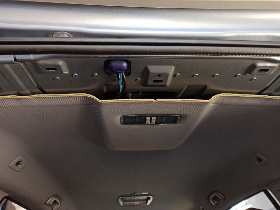

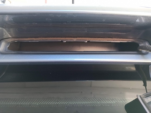

Po dzisiejszej ulewie miałem wodę na rolecie-coś nowego-ale po zdjęciu tylnej nakładki podsufitki okazało się na gorąco że woda dostaje się przez gumową przelotkę z której kapie na listwę i spływa na lewą stronę rolety -teraz wiem gdzie jest problem -jutro od rana działam - :ok:
VERONI2468
OpelGreg
Posty: 348
Lokalizacja: południe
Auto: Zafira B Opc 241KM '08
It’s my birthday
Wiek: 56
#116 Post autor: OpelGreg »

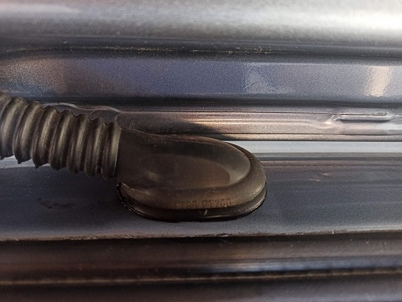

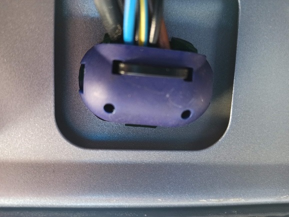

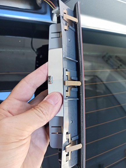

woda dokładnie przedostawała się przez gumową przelotkę z wiązką przewodów tylnej klapy /zdj.1 / i wykapywała z plastikowego koszyczka /zdj.2 / na listwę podsufitki gdzie spływała na lewą stronę i w miejscu łączenia się listwy z tapicerką słupka C kapała sobie bezczelnie na roletę bagażnika tworząc jeziorko :zły: -cała magia tego zjawiska polegała na tym że nie było widać żadnych zacieków ani śladów na drugi dzień-dobrze że zdjąłem te elementy w czasie ulewy i udało się ujawnić problem.po wyczyszczeniu gumowej przelotki z osadów brudu i kamienia doszczelniłem połączenie czarnym silikonem -teraz trzeba poczekać na kolejną ulewę :lol: >Gdyby u kogoś pojawił się podobny problem zajrzyjcie w to miejsce.Pozdrawiam za kilka chwil wyjeżdżam na Mazury -wczasy>> wypoczynek >>czekają spływy kajakowe Doliną Rozpudy i Czarną Hańczą>>Cześć :witam:

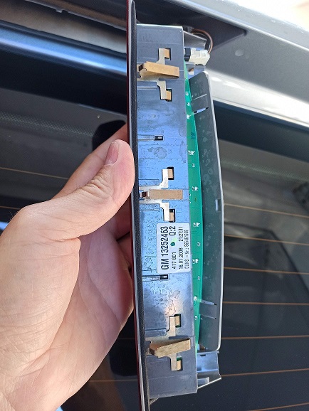

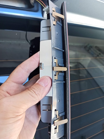

Potwierdziłem jeszcze jedno miejsce gdzie woda może dostawać się na tylną roletę a mianowicie - centralne światło stopu jest słabym punktem i tak piankowa uszczelka która jest przyklejona wokół lampy potrafi przepuszczać wodę ponieważ sposób mocowania lampy na 6 rozporowych blaszkach daje niewielką siłę docisku -sprasowana i sparciała uszczelka nie jest w stanie utrzymać szczelności połączenia stąd problem -tak więc zdemontowanie tej lampy po wyjęciu górnej ramki tylnej klapy daje dostęp do blaszanych zatrzasków które trzeba przycisnąć palcem /3 z góry i 3 z dołu /i wyjąć całość na zewnątrz.Po odłączeniu wtyczki instalacji całą lampę mamy do dyspozycji -na powierzchni piankowej uszczelki występuje drobny szlam-błoto który powoduje utratę elastyczności powierzchni uszczelki i woda przecieka do wnętrza profilu tylnej klapy gdzie przez centralny otwór dostaje się pod tapicerkę tylnej klapy lub spływa po wiązce instalacji do gumowej przelotki i tam do wspomnianego wcześniej plastikowego koszyczka wykapuje na listwę podsufitki.Po nałożeniu kleju silikonowego na powierzchnię piankowej uszczelki i zamontowaniu lampy problem został wyeliminowany - przeprowadzone powtórne mycie nadwozia przy użyciu myjki ciśnieniowej w opisanych punktach zakończone pełnym sukcesem :ok:

Grunt to przeciwdziałać :ok:
Ogolnie dobrze wiedzieć, bo u mnie po ostatniej ulewie(konkretnej) kilka kropel na rolecie było, więc też mnie to czeka :(
Opis z pewnością się przyda ;)
#119 Post autor: Tazz »
Dobra robota :ok: ja w poprzedniej Zafirze to samo robiłem :)
