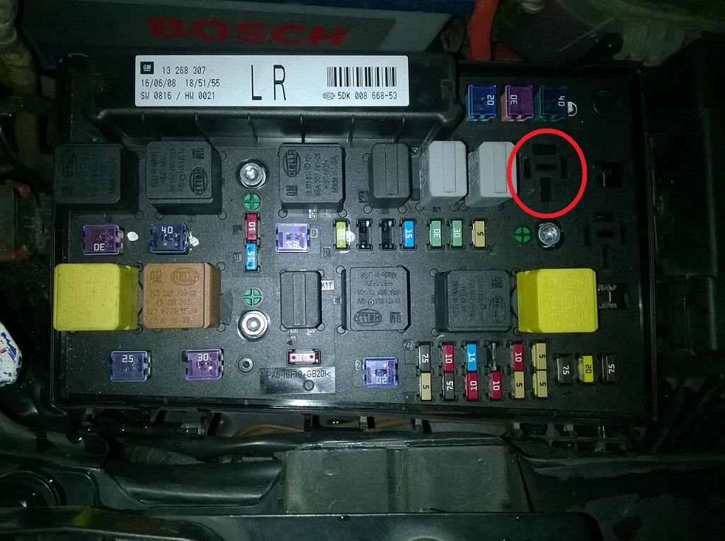

#115 Post autor: szoter »
Witam wszystkich klubowiczów. Problem z wentylatorem dopadł i mnie. Ostatnio przejeżdżając przez rolki wagi na wysypisku śmieci, strasznie mnie wytrzęsło. Chwilę później, jako że było gorąco to chciałem odpalić klimę. I tu pojawił się problem, wentylator ani rusz. Nie uruchamia się na żadnym ustawieniu, ani wentylacja ani klima. Sprawdziłem w garażu skrzynkę z bezpiecznikami i na pierwszy rzut oka wyglądało ok. W domu poczytałem na forum o podobnych problemach i trafiłem na przekaźnik nr 7. Okazuje się, że miejsce tego przekaźnika u mnie jest puste, czy to normalne?
zaznaczone miejsce przekaźnika nr 7
filemon1976
#116 Post autor: filemon1976 »
witam
Jestem na Węgrzech pożyczonym autkiem, mam problem z nawiewem, podczas jazdy po prostu przestał działać poczytałem i sprawdziłem bezp. są ok, słynny przekaźnik K7 jest ok ale stwierdziłem brak masy w zasilaniu przekaźnika, plus jest stały(nie rozłącza go zapłon) więc moje pytanie czy Zafira ma sterowanie "masą"? Tymczasowo rozwiązałem problem podając masę z aku. działa "normalnie" dodam ze nie znam historii auta bo nie moje.
