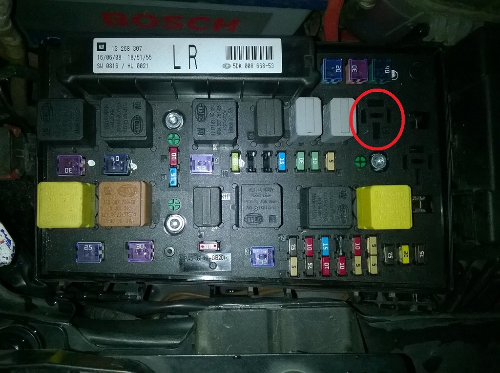

Sprawdź przekaźnik K15 w skrzynce przekaźników pod maską. Możliwe, że jest uszkodzony i nie rozłącza dmuchawy gdy jest nagrzany.
TU masz rozpiskę przekaźników.

No to zaczynają się schody. Musisz ustalić, który przekaźnik odpowiada za dmuchawę i go sprawdzić. Nie ma szans, żeby dmuchawa nie była włączana bez przekaźnika.

sQcha, u mnie wszystko działa ale sprawdzałem w swojej skrzynce (zresztą to zdjęcie REC w temacie opisującym bezp. i przekaźniki jest z mojej ZB) i jak widać przekaźnika K15 nie ma (poz. 7 w opisie) czyli jest jakaś niezgodność instrukcji z faktycznym montażem odpowiednich elementów

Rozumiem, że jest różnica instrukcji względem faktycznego rozłożenie przekaźników, ale gdzieś taki przekaźnik musi być.
