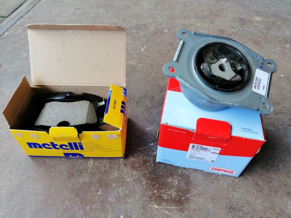

Dziś kolejne wymiany.
Klocki Matelli, bo miały być Ate ceramiczne, ale na stare tarcze nie warto :)
Kolejna poduszka silnika, tym razem lewa.

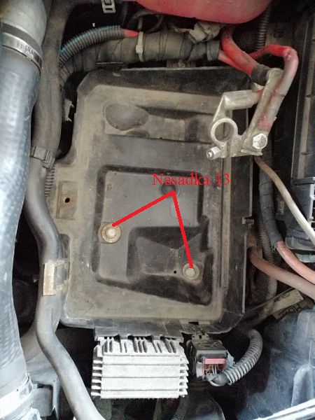

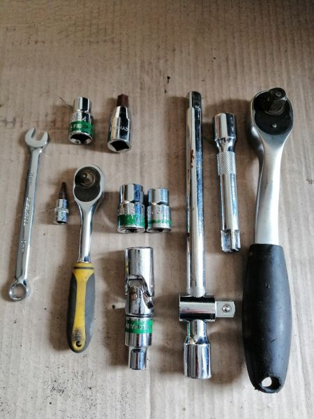

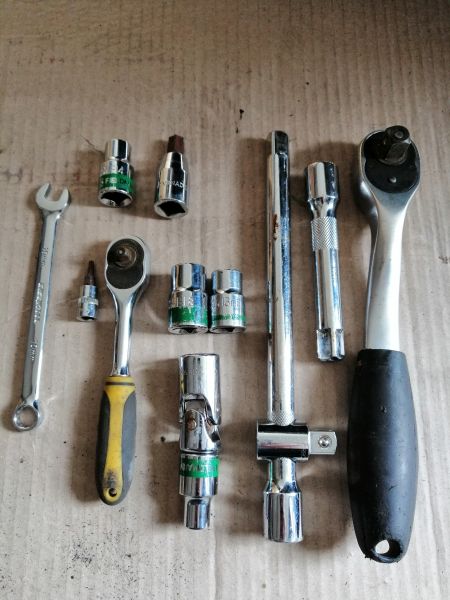

Mały manual z wymiany poduszki silnika lewej nad skrzynia biegów :)
Potrzebne będą następujące narzędzia:
grzechotka 1/2" oraz 1,4"
klucz płaski 10
przedłużka krótka oraz długa
przegub
torx t15 oraz t55
torx nasadowy E12, E14 ( przydałby się klucz płaski torx12)
nasadka 13
Najpierw trzeba pod lewarować delikatnie skrzynie biegów.
Odkręcamy akumulator i wyjmujemy (klucz 10 i nasadowa 13 do mocowania)
Następnie odkręcamy podstawę (klucz nasadowy 13) i wyjmujemy. Trzeba z niej wypiąć troszkę przewodów.

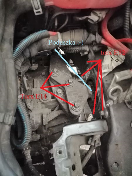

Odkręcamy trzy śruby (torx 14) i odpuszczamy lewarek do samego dołu, żeby mieć dostęp do śrub.
Teraz trzeba zdjąć część nadkola od strony lampy ( ja nie zdejmowałem koła) torx t5 i wyjąc kołki.
Pod spodem mamy nakrętkę na klucz 13. Odkręcamy. (Zapomniałem o zdjęciu :| )

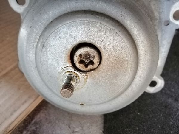

Teraz można odkręcić poduszkę, 4 śruby torx 12 ( najtrudniej jest z ta głęboko na dole, ja użyłem przegubu, ale klucz płaski torx byłby super)
Wyjmujemy poduszkę i odkręcamy łapę ( torx T55)
Składamy wszystko w odwrotnej kolejności.
Pozdrawiam i miłej pracy :lol:

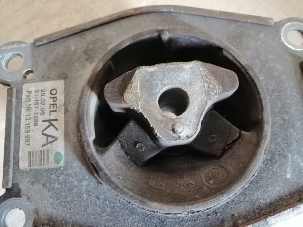

A tak wygląda zużyta poduszka :lol: Jeszcze oryginał z 2006r.
