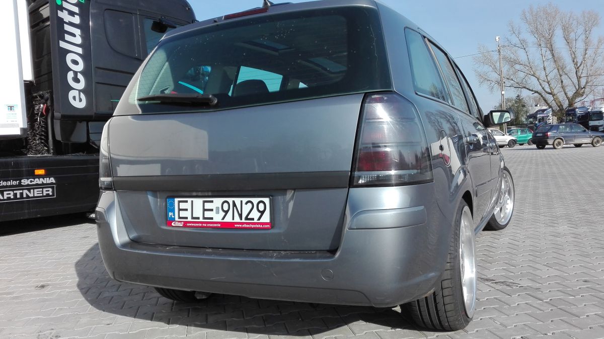

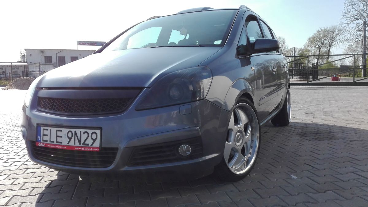

Witam,
jestem szczęśliwym posiadaczem Zafirki z 2006 w wersji Cosmo z Panoramą i Webasto :)
W autku brak już proekologicznych wynalazków DPF, EGR i klap w kolektorze.
Modyfikacje wykonane to:
sprężyny zawieszenia Eibach pro kit -35mm
Grill bez znaczka
Czarne Bixenony
Czarne tylne lampy + listwa
Koła Keskin KT5 8,5 i 9,5 x 19 z oponami 235/35
Plany na przyszłość to czarna maska, szyby i montaż car audio.
Może też jakieś mody silnika.

#7 Post autor: Tazz »
Ładne autko :ok: lampy i grill robią robotę :)
Jaka masz moc aktualnie? 150Km?

Fajnie to wygląda ;)
Brakuje tylko lotki z tyłu ;)
Listwa na klapie z tyłu to czarny mat?
Biksenon sam rozbierałeś?

Ostap pisze: 22 kwie 2018, 15:26 Fajnie to wygląda ;)
Listwa to czarny mat.
Biksenony robiłem sam i powiem szczerze jest hardcore.
Przy tylnych było znacznie łatwiej.
O lotce pomyślę w przyszłości. Chciałem kupić pakiet opc ale cena powala :cry:

Mariusz-czeki pisze: 22 kwie 2018, 20:10
Rozklejałeś klosze? Nie parują CI teraz? Czym malowałeś?
Mariusz-czeki
Posty: 104
Rejestracja: 29 kwie 2017, 23:10
Lokalizacja: Łęczyca
Auto: Alfa Romeo Giulietta TBI Veloce
Model: Giulietta
Oznaczenie silnika: TBI
#15 Post autor: Mariusz-czeki »
mariusz131 pisze: 22 kwie 2018, 20:40
Tak klosze rozkleiłem. w pierwszym momencie parowały, to jeszcze raz je przesmarowałem masa klejąco-uszczelniającą atp i jest :ok:
Środek cały przetarłem dokładnie papierem wodnym 2000, odtłuściłem benzynką eks. i pomalowałem czarnym sprayem w macie.
