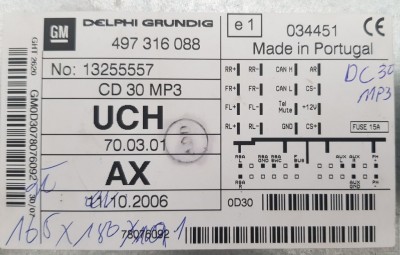

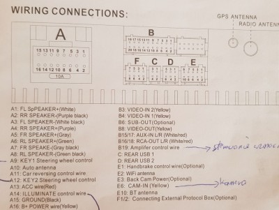

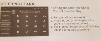

Mam pytanie w mojej Zośce B 1,8 z 2007 roku zmieniłem radio CD30 MP3 na coś takiego:
https://pl.aliexpress.com/item/Radio-sa ... 5dccn4vGPA
Trochę miałem zachodu z kamerami i radiem ale dałem radę :). Radio już gra dobrze, musiałem zmienić antenę na dłuższą. Tylna kamerkę zasiliłem przez przekaźnik bo były zakłócenia. A moje pytanie brzmi czy można podłączyć pod te radio sterowanie z kierownicy bo niby z instrukcji można wywnioskować iż możemy zaprogramować przyciski, jeżeli tak to gdzie to podłączyć? W załączniku schemat podłączenia mojego radia, wyjścia z radia z alie. i zdjęcie z instrukcji o programowaniu przycisków. Konektory A9 i A12 są wolne, rozumiem że to jest do sterowania do kierownicy.

Żeby działało sterowanie z kierownicy chyba trzeba moduł CAN

żeby działało sterowanie radiem z kierownicy musi mieć moduł "canbus" - szukać takiego jak z opcji nr 2 - poszukaj na ryżowym portalu - jest tego dużo i ceny lepsze niż na naszym
