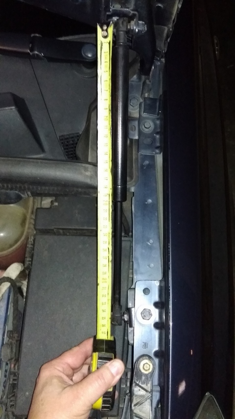

@zb17 A podesłałbyś zdjęcie przy metrze tego siłownika? Bo mógłbym odkupić jak coś ten jeden :)
EDIT:
Kupowałem dokładnie z tej samej aukcji i po zamontowaniu nie domyka mi się maska... długość suwu jest zbyt krótka. Jak to zamontowałeś że Ci pasuje?

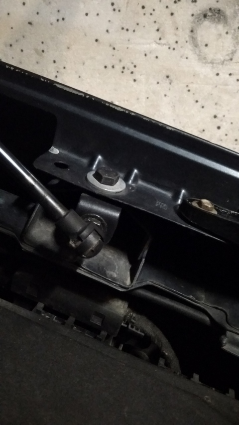

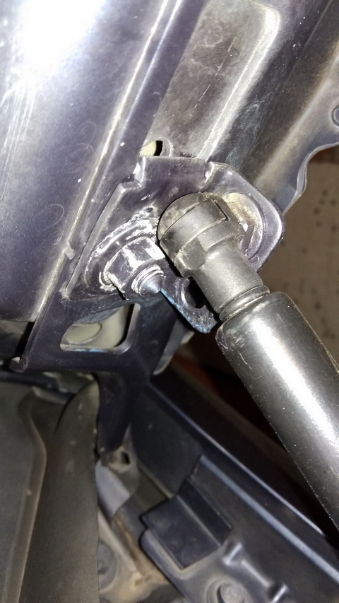

Na początku zamontowałem 2 ale przy otwieraniu wyrywały klape.

@zb17, mimo że zamawiałem na tej aukcji którą podałeś to ja dostałem całkiem inny siłownik. Obudowa twojego to 20cm, i ma 13cm suwu. Ja dostałem taki, który ma 23cm obudowy i 10cm suwu, przez co nie działa tak jak powinien.
Nie chciałbyś odsprzedać tego który Ci został?

NA pierwszej stronie jest link do starej aukcji i podane są model od jakiego auta pasują i wymiary siłowników (post #1)
Ja montując w swojej Zofii kierowałem sie tymi wytycznymi i wszystko działa bez problemu
