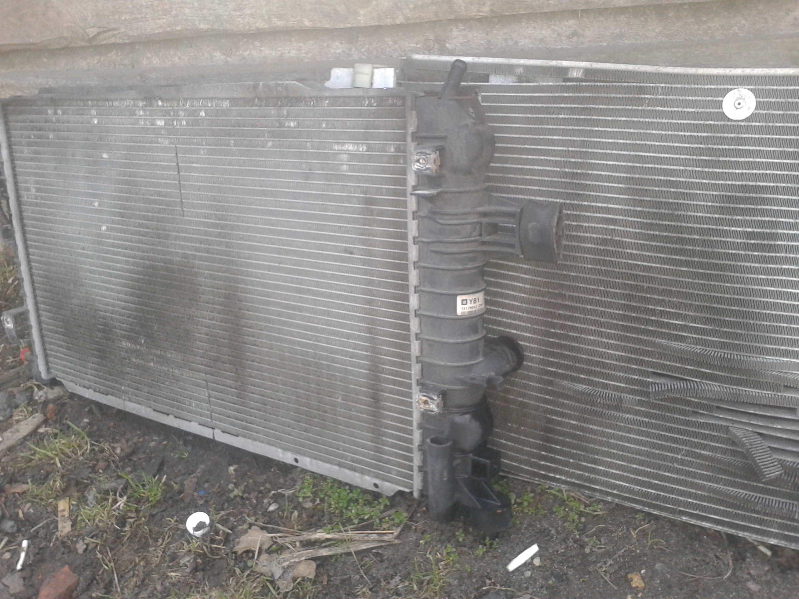

#143 Post autor: wampir11111 »
Chlodnice leza na deskach wygladaja jak k..a ale jutro beda nowe Nissensa cena to 850 za obie wiec :ok:
#144 Post autor: rafant4011 »
Rzeczywiście słabo wyglądają :x

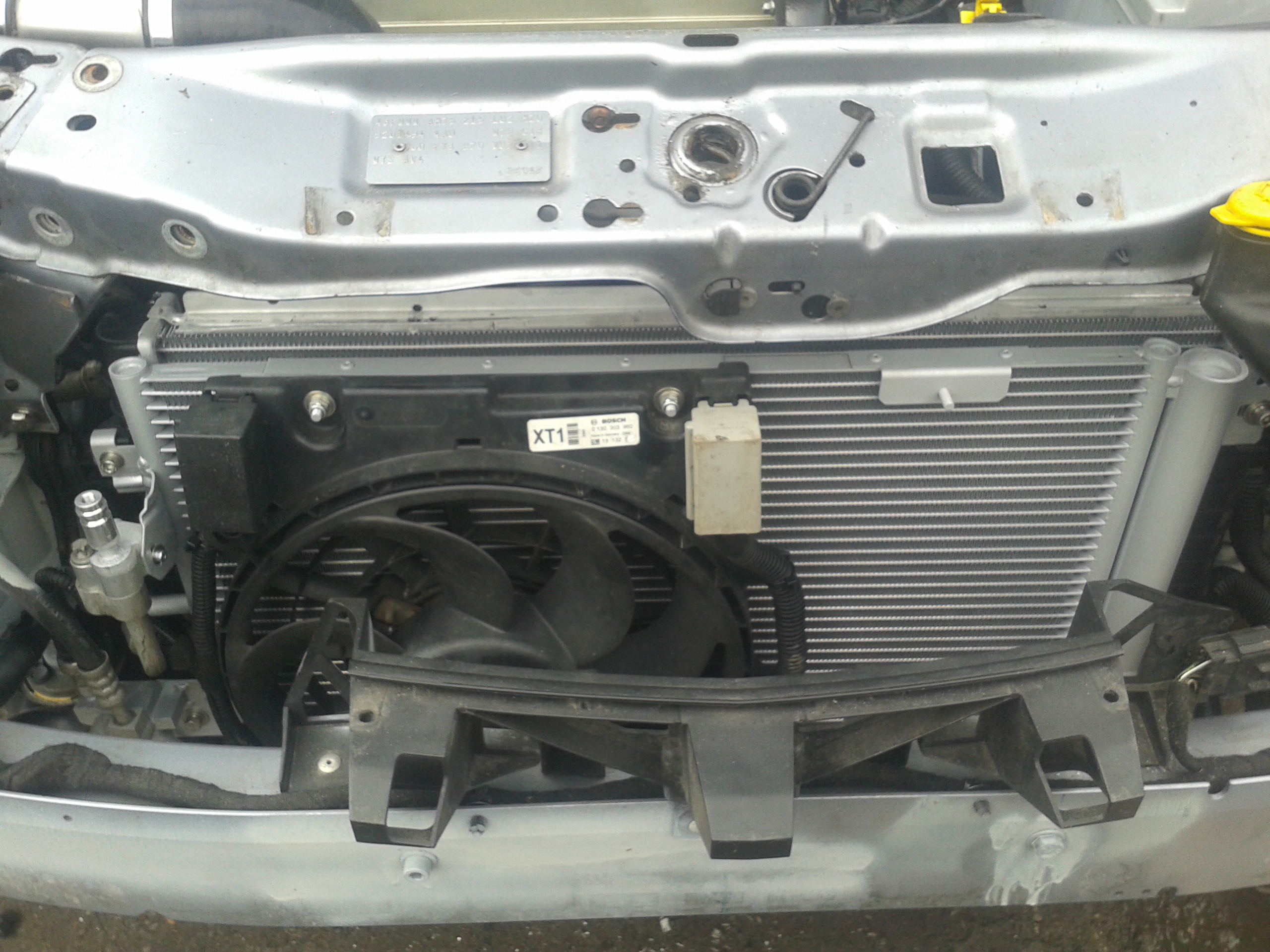

#145 Post autor: wampir11111 »
Chlodnice Nissensa juz wisza :lol: Troszke lepiej to wyglada ;) Sumik z ciekawosci zapytalem w moim ulubionym sklepie o chlodnice wody do Ciebie i maja Nissensa 890zeta i NRFa 600zeta :piwo:
siwy1538
#146 Post autor: siwy1538 »
Teraz na kilka lat powinny wystarczyć :)
Ładne auto :)
#147 Post autor: gRZENIU »
Teraz Zośka napewno się nie przegrzeje , Ba... jeszcze chłodzić będzie jak trzaaa.... :lol:
