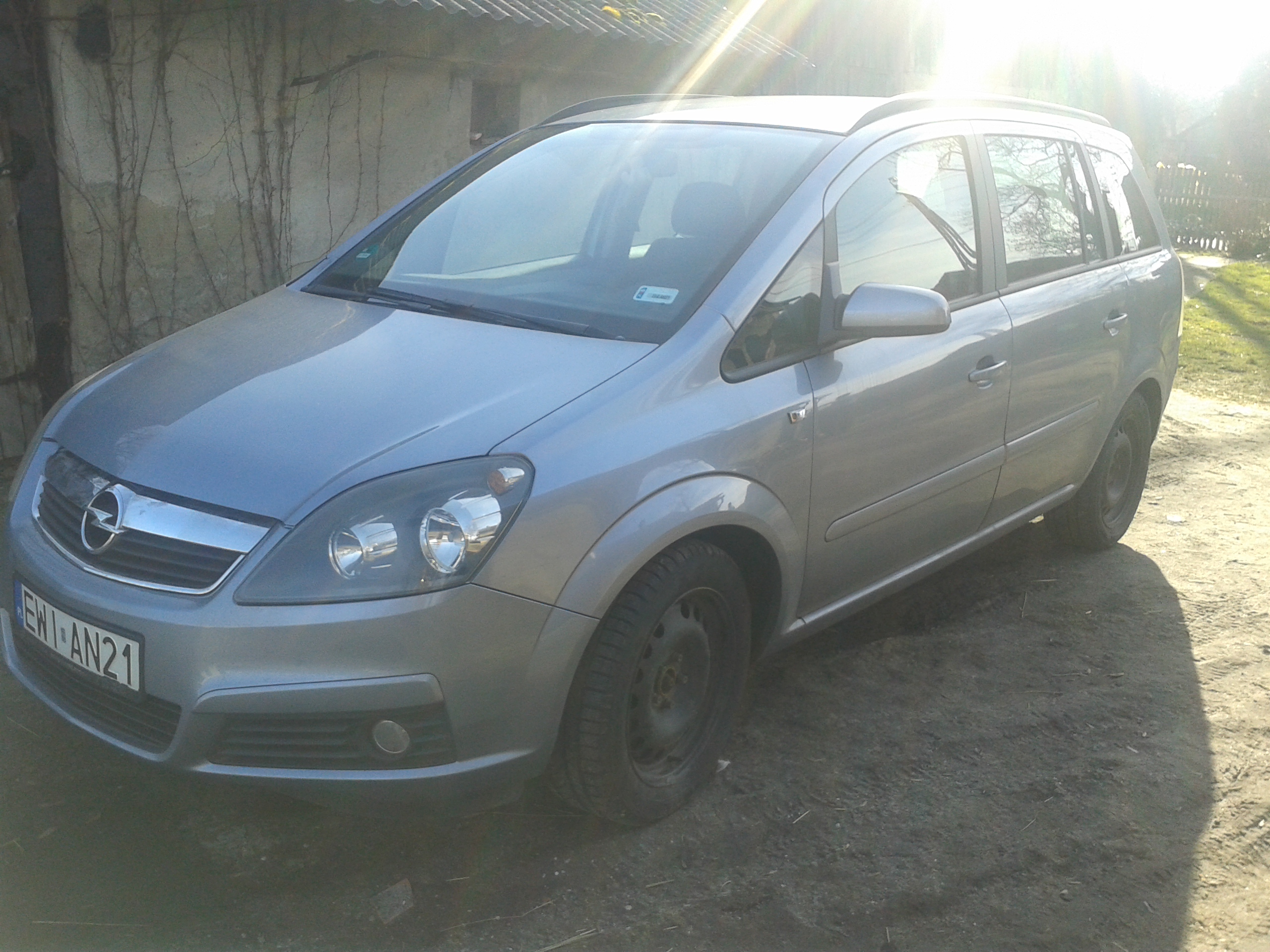

Witam stalem sie szczesliwym posiadaczem ZAFIRY B 2.0T
Autka jest z 2005 roku 160000 km przebieg w wersji SPORT. Oto fotka narazie jedna bo auto w naprawie :(

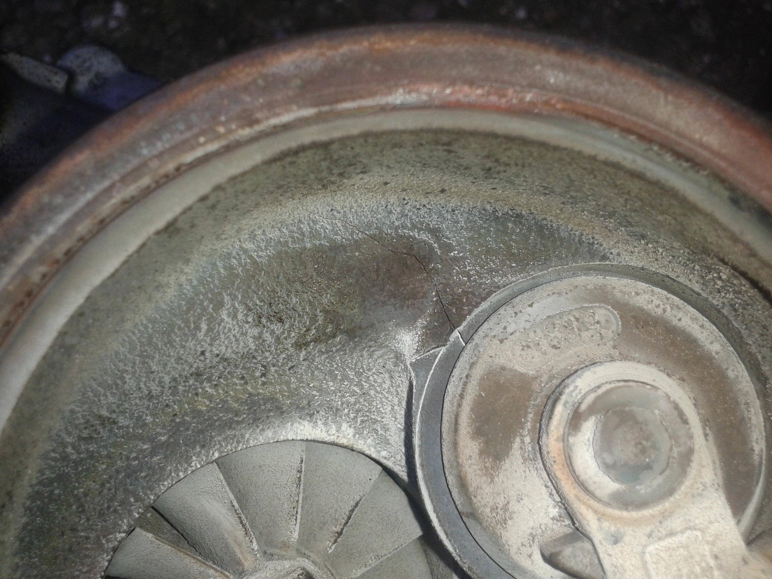

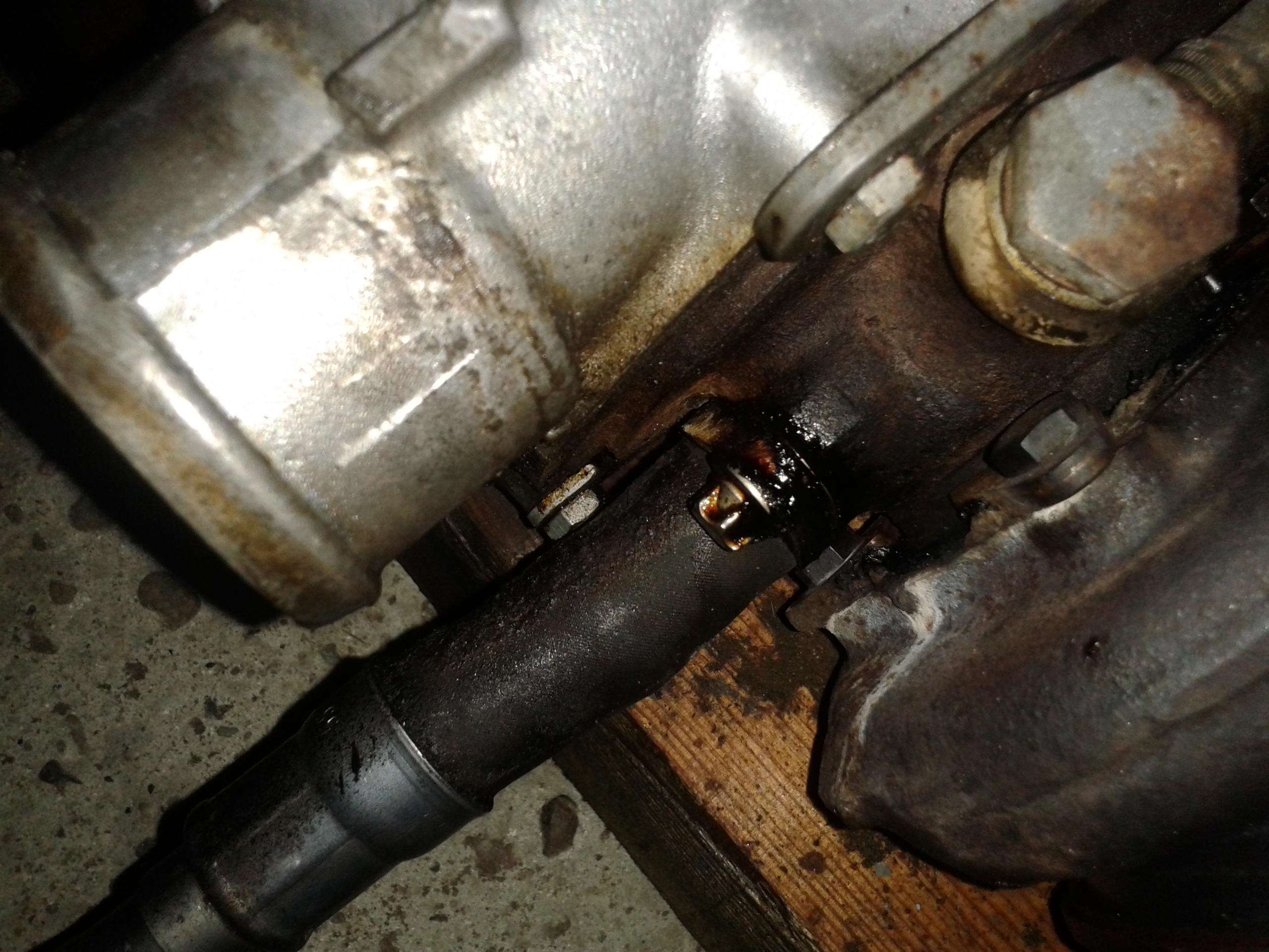

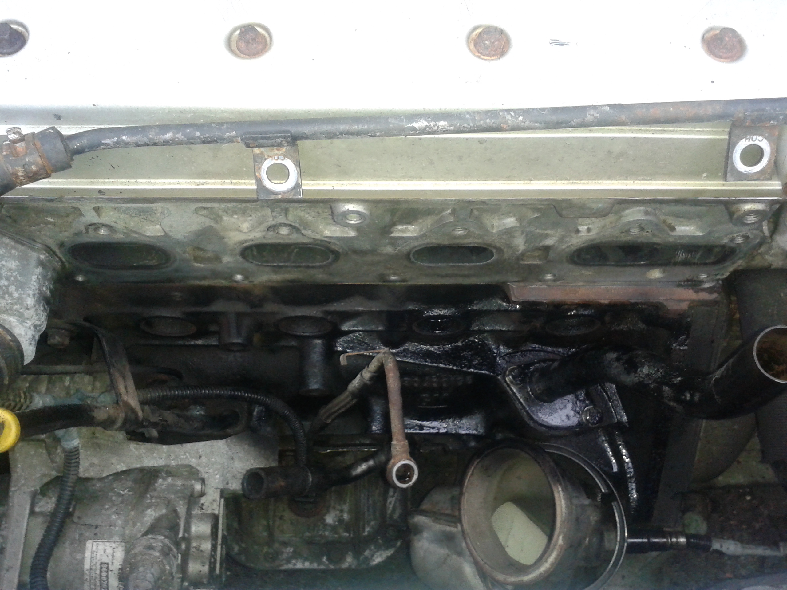

Padla mi turbina smierdzialo olejem w kabinie i kopcil na bialo. Przy ostrej jezdzie 300ml na 100km oleju brala. Ale wyciaglem i zamawiam regenerowana. A to zdjecia starej i komory silnika.

RAFOOOO dzieki za pomoc zrobilem jak mowiles i luz mam poprzeczny i wzdluzny na wirniku. Dziwi mnie ze na wezu od powrotu niebylo opaski i tez sie tam lal olej.
#6 Post autor: Rafoooo »
Pamiętaj że na tym turbo jest przewidziany luz ... (to są słowa gościa który mi regenerował turbo) ...... ten luz jest znikomy, ale odczuwalny ręką :/ ..... poczekaj to zaraz znajdę filmik z mojego turbo ... to zobaczysz co to jest luz :mrgreen:
#7 Post autor: wampir11111 »
Rozumiem ze ma byc luz ale poprzeczny a umnie jest jeszcze wzdluzny i to ponad dwa milimetry.
