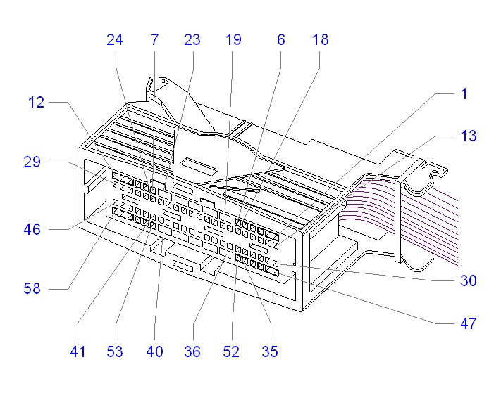

Koledzy a ma ktoś schemat czegoś takiego jak REC w zafirze b
Czy ktoś z was orientuje się które piny w złączu przednich drzwi są odpowiedzialne za uruchamianie oświetlenia wnętrza
#149 Post autor: Flora »
Gdzieś tu były rozpisane styki odpowiadajace za kontrolę otwarcia. Jak nie znajdziesz to wieczorem zrobię zrzuty z dokumentacji.
Złącze ma kolor czarny+niebieski i znajduje się w lewym dolnym rogu RECa. Styki sygnału otwartych drzwi to odpowiednio:
44 - kierowca
27 - pasażer przód
28 - lewy tył
29 - prawy tył

#150 Post autor: darkb »
Flora to bardzo poproszę jak bedziesz mógł to wrzuc mi te dane
