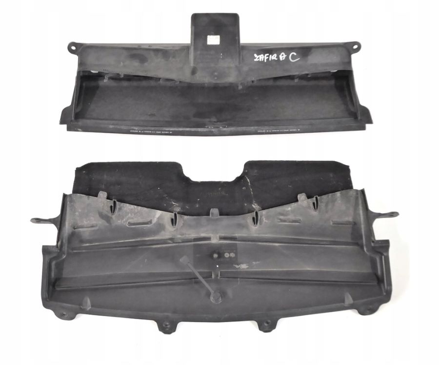

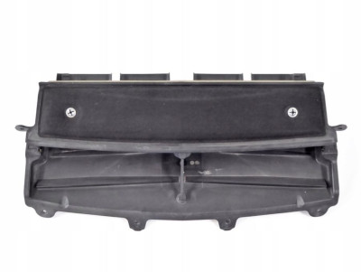

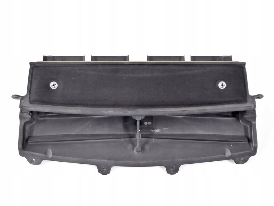

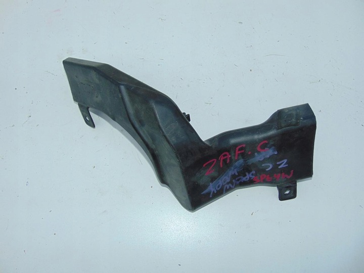

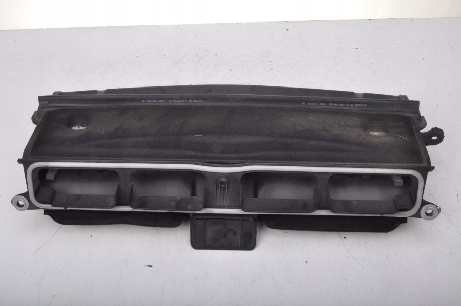

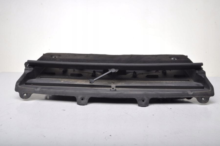

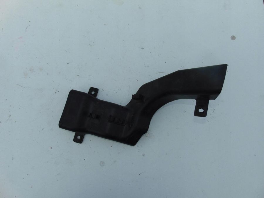

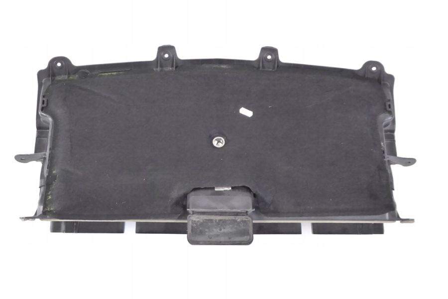

Uszczelnienie podszybia
- Posty: 2501
13301669 kierownica powietrza dolne podszybie
- Posty: 2501
13301668 Podszybie dolne
- Posty: 2501
13420281, 1342028 Wyciszenie Podszybia Europa Lewe Prawe
- Posty: 2501
13301673 Rura spływ podszybia

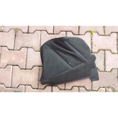

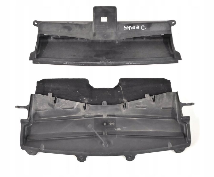

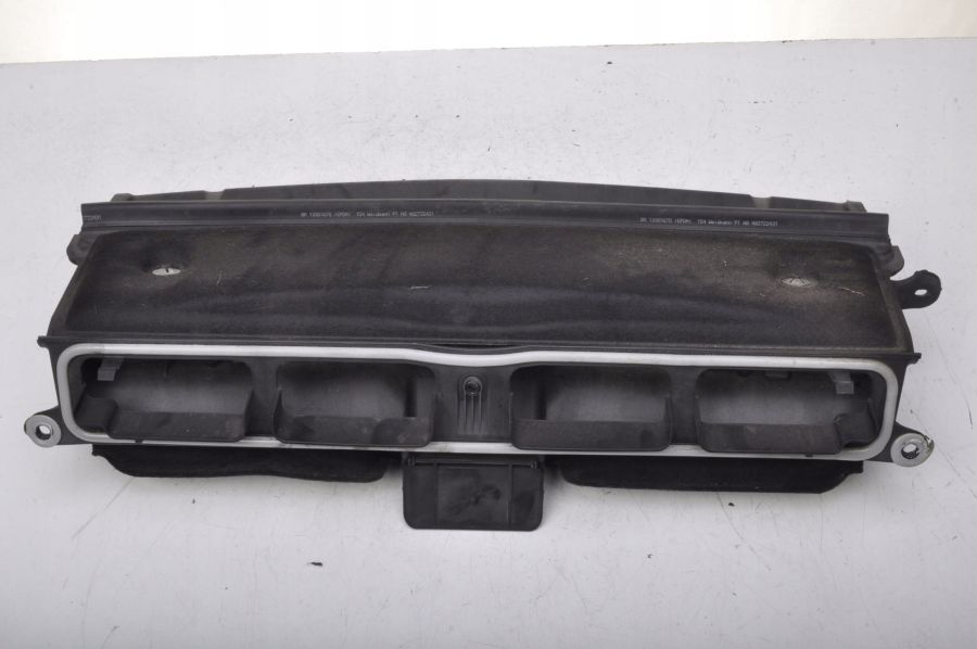

To zdjęcie jest do wersji Life, a to zupełnie inne auto. W Zafirze C niestety nie ma uszczelki podszybia, cieknie gdzie i jak chce.
Wszystko mam drożne, a i tak leci wszędzie i zalewa. Kupię te wyciszenia podszybia (13420281, 1342028) - mam nadzieję, że to to co pokazywałem na zdj. i że będzie pasowało (moja Zafira oryginalnie tego nie miała), a u innych niby to łapie wodę.

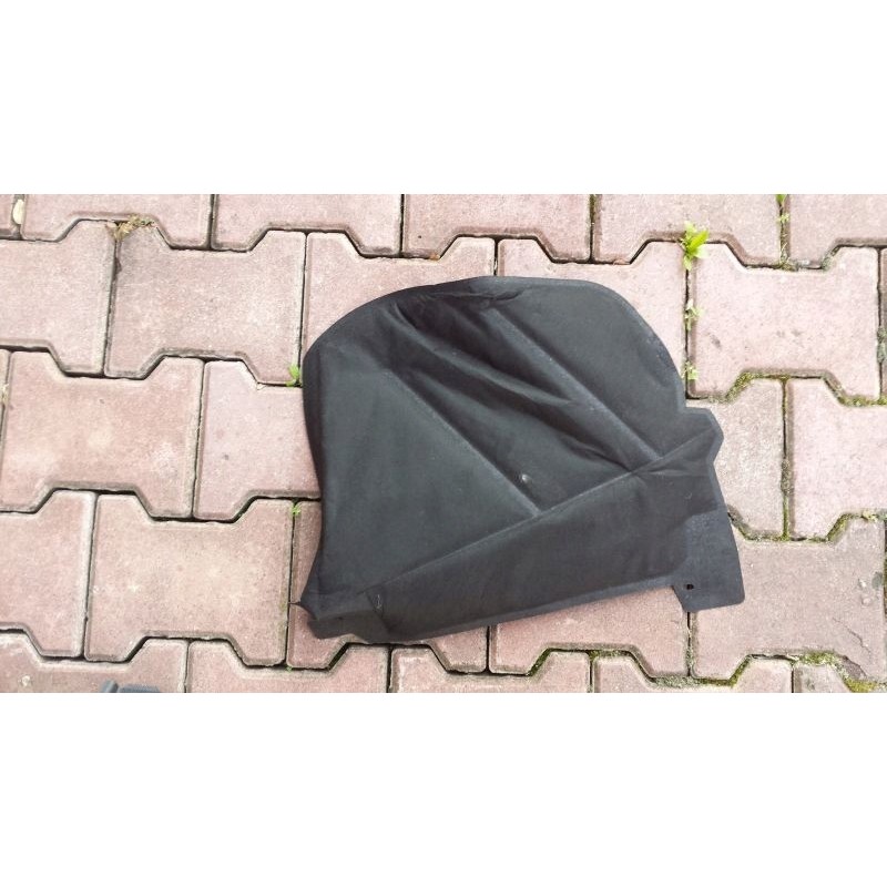

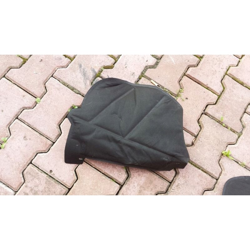

Kupiłem 13420281 prawy i lewy używany za 100 zł + przesyłka. Widziałem nowe po 100 zł za sztukę na alledrogo, ale jeszcze je miałem czasu zamontować...
Po środku chyba jakąś rynienkę zamontuję z odpływem. Może w piątek znajdę czas na instalację tego.
Przez wodę mam co jakiś czas błędy przepływomierza, dolotu, przedni czujnik parkingowy po deszczu piszczy. Makabrycznie słabo z tym podszybiem w przed lifcie.

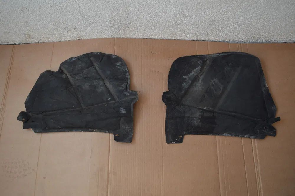

Chyba się udało w końcu uszczelnić to podszybie. Wczoraj działałem z tematem. Dzisiaj testowałem lejąc wodę na szybę I do podszybia I nic nie ciekło. Zobaczymy jak to wyjdzie podczas deszczu.
Udało mi się kupić te wygłuszenia podszybia po 30 zł/ szt. na allegro. Nr części 13420281, 13420282.
Żeby na środku nie ciekło to dałem uszczelniacz dekarski. Poniżej zdjęcie gdzie ten uszczelniacz należy dać, zaznaczyłem kolorem czerwonym. Uszczelniacza należy dać bardzo dużo, najlepiej bez końcówki od uszczelniacza.
Dodatkowo nakładamy uszczelniacz na wszystkie łączenia.
