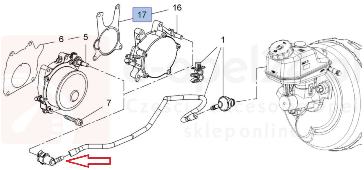

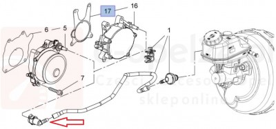

Czy to w tym miejscu jest
lub to na zdjęciu
zibii
#17 Post autor: zibii »
Pszczyna pisze: 08 cze 2021, 13:43 Czy to w tym miejscu jest
lub to na zdjęciu
Dokładnie to jest w takiej,plastikowy króciec ktoś wymyślił,widocznie od wibracji pekł.
http://insignia24.pl/14651-pompa-podcis ... a-b-c.html
Ostatnio zmieniony 08 cze 2021, 15:03 przez zibii, łącznie zmieniany 1 raz.

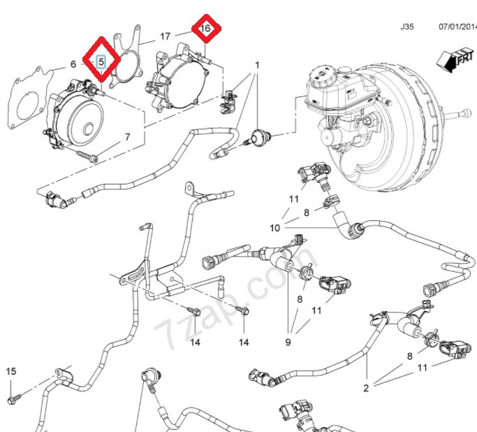

Posty: 2497
#18 Post autor: Pszczyna »
Ostatnio zmieniony 08 cze 2021, 15:08 przez Pszczyna, łącznie zmieniany 1 raz.

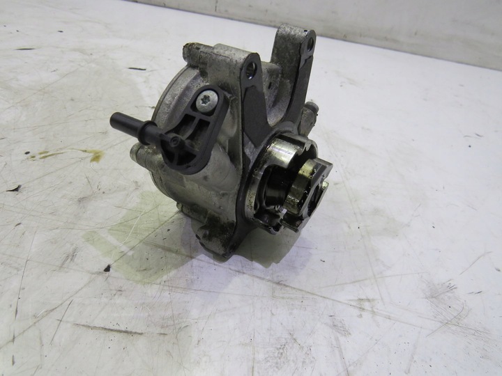

zibii
#19 Post autor: zibii »
Pszczyna pisze: 08 cze 2021, 15:07 30 zl i po co dalej szukać https://allegro.pl/oferta/pompa-vacum-z ... 8939887233
Też znalazłem na allegro
https://allegro.pl/oferta/pompa-vacum-p ... 0196110336
tylko numeracja części mnie niepokoi bo w oryginale jest numer 55488984.
Posty: 2497
#20 Post autor: Pszczyna »
Nie idzie sprawdzić nr, chyba występuje jako całość -część zespolona
zibii
#21 Post autor: zibii »
Pszczyna pisze: 08 cze 2021, 15:31 Nie idzie sprawdzić nr, chyba występuje jako całość -część zespolona
Tak jak piszesz sprawdzałem w serwisie opla i nie występuje jako część tylko całość jako pompa.Więc zostaje zakup używki.

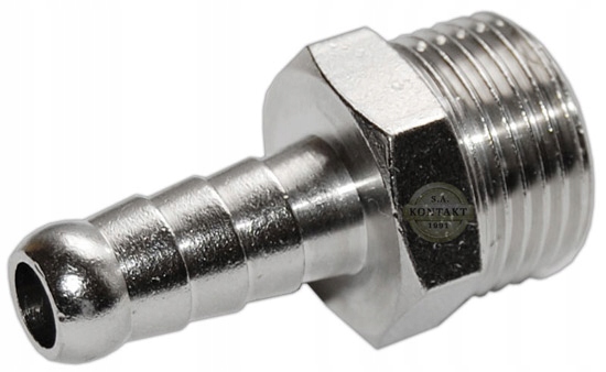

Mam pomysła ! gdyby tak zastosować do tej części urwanej , jest tam na tyle mięsa + taśma teflonowa lub klej
zibii
#23 Post autor: zibii »
Niestety za mało miejsca bardziej za cienkie ścianki,ale udało mi się delikatnie rozwiercić i wkleić kawałek rurki od przewodu hamulcowego z tym że przed rozwierceniem króciec zasysał powietrze do pompy a w drugą stronę blokował przepływ powietrza widocznie w środku był jakiś zaworek i niestety teraz przelot powietrza jest w obie strony i nie wiem czy to zda egzamin,narazie jeszcze klej schnie,jutro założę i zobaczę czy zadziała jeśli nie to zostaje używka.
Posty: 2497
#24 Post autor: Pszczyna »
Na przewodzie zastosować zaworek zwrotny Z/Z ale taka zabawa przekroczy 30zł
Ostatnio zmieniony 08 cze 2021, 16:00 przez Pszczyna, łącznie zmieniany 1 raz.
zibii
#25 Post autor: zibii »
Masz rację dużo kombinacji a koszty rosną i jeszcze nie wiadomo czy to wszystko zda egzamin.
