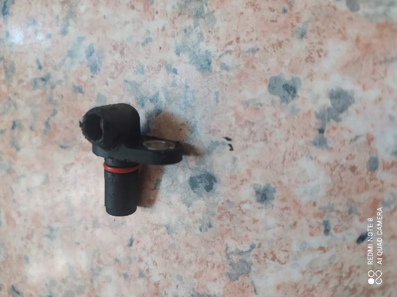

Koledzy gdzie w silniku znajduje się czujnik doładowania turbosprężarki?
https://allegro.pl/oferta/czujnik-dolad ... 0099655678

Wpisz w google: "map sensor 2.0 cdti" i wybierz grafikę. Tam na jednym zdjęciu jest zaznaczone gdzie on się znajduje.
https://www.google.com/search?q=map+sen ... 60&bih=588

Dzięki znalazłem filmik z lokalizacją,dostęp masakra
https://www.youtube.com/watch?v=zub7Cr4wxKU
