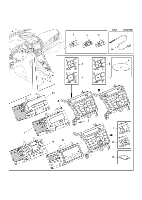

Pszczyna pisze: 16 sie 2022, 12:56 https://youtu.be/93b6vvUi5s4
A czy tak samo demontuje się radio w przypadku navi?
Posiadam radio Navi900.
Posty: 2466
#23 Post autor: Pszczyna »
Raczej tak ,spójrz na obrazek dla 900 tki
