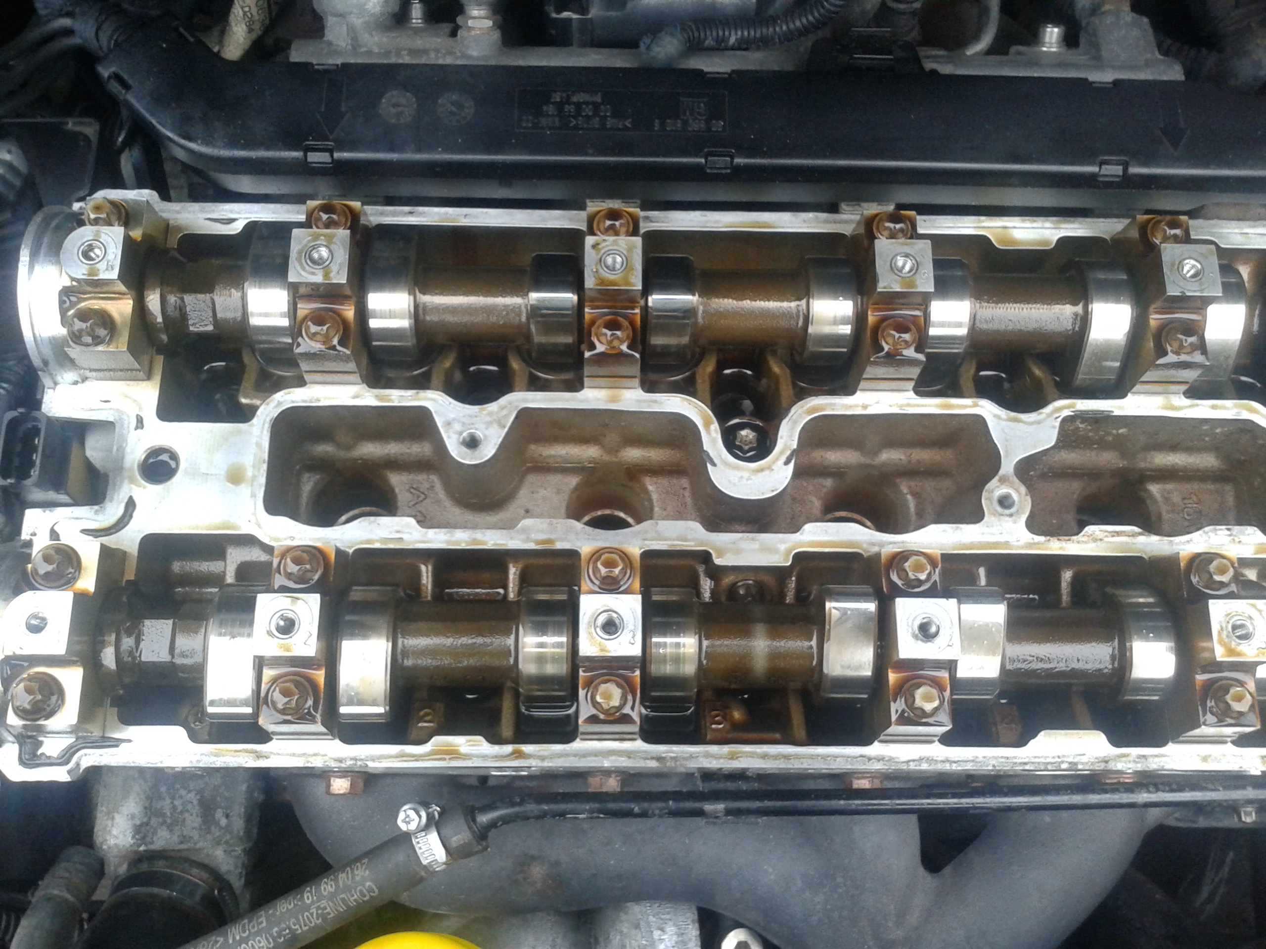

Wiec jak pisalem wczesniej walki wyjete czekam na sciagacz i uszczelniacze zaworow uszczelniacze walkow i uszczelke dekla mam nadzieje ze jutro skoncze :lol:

#171 Post autor: Wojti »
Bardzo dobry ruch :piwo: :ok: Problem znikającego oleju będziesz miał z głowy :piwo:

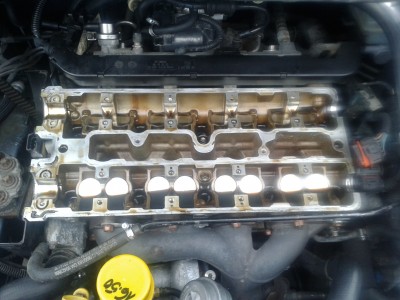

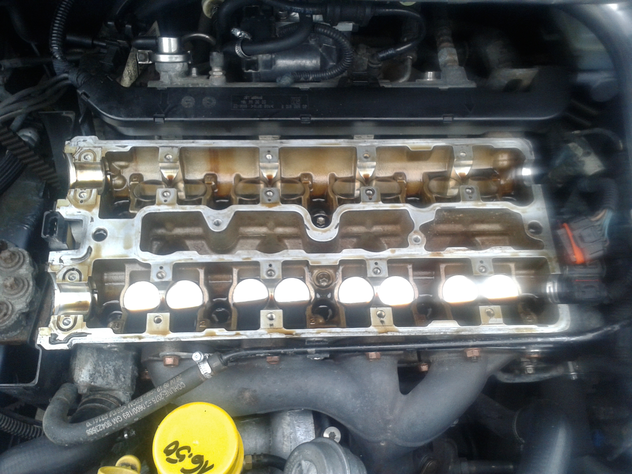

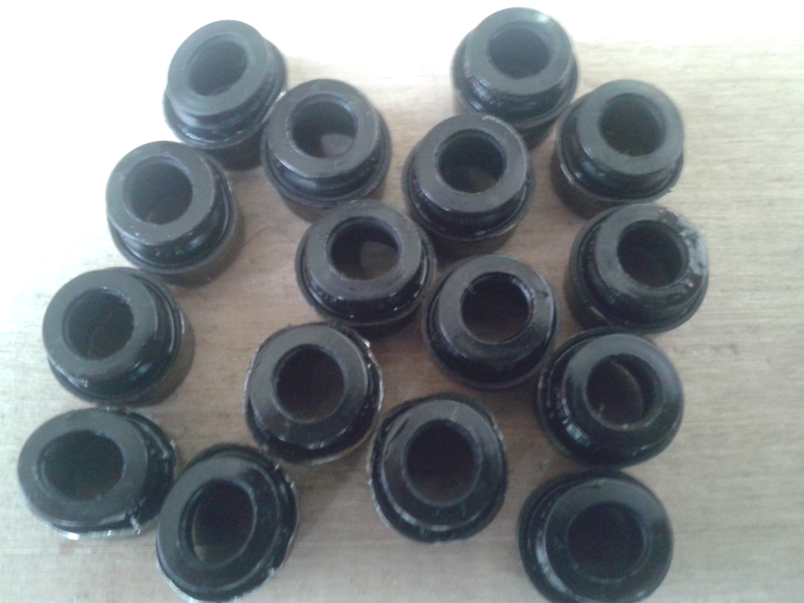

Uszczelniacze wymienione :lol: Jak na jedna osobe kupe roboty ale mam nadzieje ze z olejem spokoj :mrgreen: Jak widac na zdjeciu to zjechane na maksa :/ Glowicy niescisgalem bo i tak ja sciagne i zrobie remont wiec scisgac dwa razy jest bez sensu ;) Mam astre g 1,6 16v przebieg 250 tysi jezdze na polsyntetyku magnatek Castrol od 60 tys i oleju bierze mi setke na 10 tys :lol: ale co dyche wymieniam. Wiec jak dbasz tak masz ;)
#178 Post autor: gRZENIU »
No uszczelniacze faktycznie zajechane ... :/ Kawał dobrej roboty :piwo:

gRZENIU rozbiorka godzinke :lol: Wymiana uszczelniaczy dwie godz pierwszy zaz ;) Poskladanie plus wymiana zimeringow walkow dwie godz :lol: Wiec niejest zle . Co do czesci to kup Reinza sa to czesci na pierwszy montaz a cena 130 zeta za uszczelke pokrywy zimeringi i uszczelniacze wiec zostalo na :piwo:
#180 Post autor: Sumik »
Co do uszczelniaczy polecam Erling-a. Komplet (16 szt) kosztuje niecałe 50 zł. Są równie dobre jak i Reinz :)
