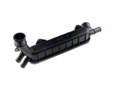

janekW67 pisze: 23 lis 2018, 20:52 Chłodniczka oleju znajduje się przy filtrze oleju.
Dziękuję za szybką odpowiedź. Możesz mi powiedzieć czy ona tak wygląda?
696252297_1_644x461_chlodnica-oleju-opel-astra-g-h-zafira-a-b-20-t-opc-z20let-leh-ler-pruszkow.jpg
#170 Post autor: janekW67 »
dany1107 pisze: 23 lis 2018, 21:41
Tak!

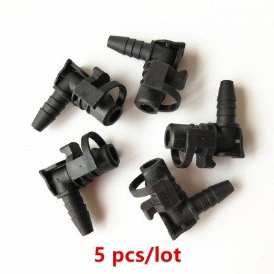

Dzisiaj zauważyłem wyciek z złączki wężyka i obudowy termostalu,po demontażu okazało się że jest pęknięta końcówka która wchodzi do obudowy termostatu,druga strona przewodu jest wpięta do węża gumowego za filtrem powietrza,co to jest za przewód ???Jak się nazywa bo nie wiem co mam kupić :cry:
Zafira B 1.6 16V XER
Edit.
Poszperałem trochę po internecie i można kupić samą końcówkę niestety na aliexpress ,może i u nas da się kupić ????? :roll:
https://pl.aliexpress.com/item/NIUBEAUT ... 15288.html

Emil111
Posty: 13
Rejestracja: 09 mar 2019, 14:35
Imię: Emil
Lokalizacja: Polska
Auto: Zafira B 1.8 140km
Oznaczenie silnika: XER
#179 Post autor: Emil111 »
Wymień króciec i będzie z głowy, szkoda rozbierać dwa razy

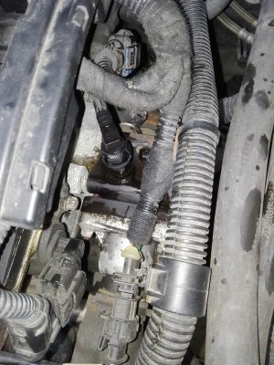

Czesc,
Mam zafire b 1.8 2006 r z gazem.
Plyn chlodniczy cieknie z roznych miejsc praktycznie od poczatku uzytkowania tj. z 1.5 roku. Powoli trace energie i szukam porady.
Cieklo z termostatu i obudowy, wymienilem na nowe, ale nie oryginalne. Po przejechaniu 1500km znow zaczyna ciec, ale duzo lzej. Na rozgrzanym silniku w ogole tego nie widac, ale jak postoi kilkanascie h to pojawiaja sie znaki. Foto w zalaczeniu. Jak to naprawic?
