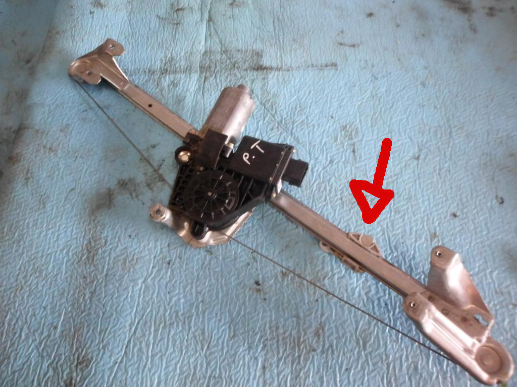

czekker
#223 Post autor: czekker »
u mnie wczoraj szyba (prawy tył) opuściła się i już nie chciała się podnieść - silniczek było słychać, że działa.
centralny zamek też ok, więc problem nie był w przerwanych kablach.
dzisiaj po zdjęciu pokrywy drzwi (tapicerki) i odklejeniu folii okazało się, że pękł taki biały plastikowy łącznik mechanizmu opuszczania szyb :/
czy ktoś miał już podobny przypadek i mógłby poradzić jak się do tego zabrać?

znalazłem to na zdjęciu (załącznik)
mechanizm opuszczania szyby
