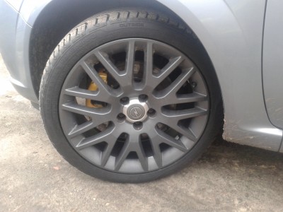

Dzisiaj zakladalem latnie kapciochy i malowalem zaciski i kicha
Tarcze klocki do wymiany i nadodatek sprezyna z tylu peknieta
a mialbyc DP
ps. starsza siostra Zosi Asia tez dostala letnie kapciochy
